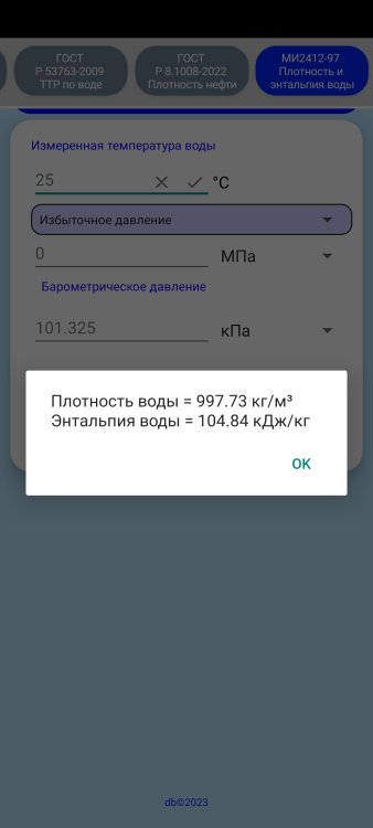

alien 3 Опубликовано 6 Декабря 2023 Автор Жалоба Опубликовано 6 Декабря 2023 Добавлено: 11. расчет температуры точки росы по воде упрощенным методом по ГОСТ 34807-2021 ГАЗ ПРИРОДНЫЙ Методы расчета температуры точки росы по воде и массовой концентрации водяных паров. Цитата

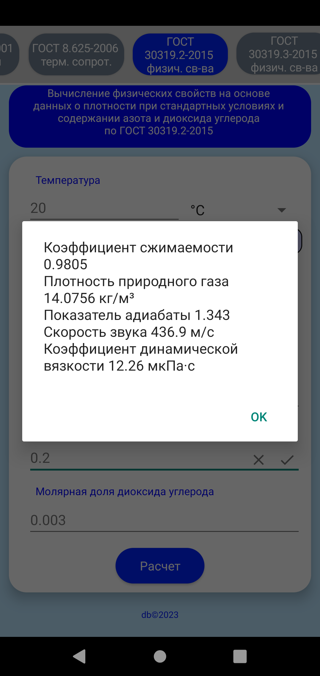

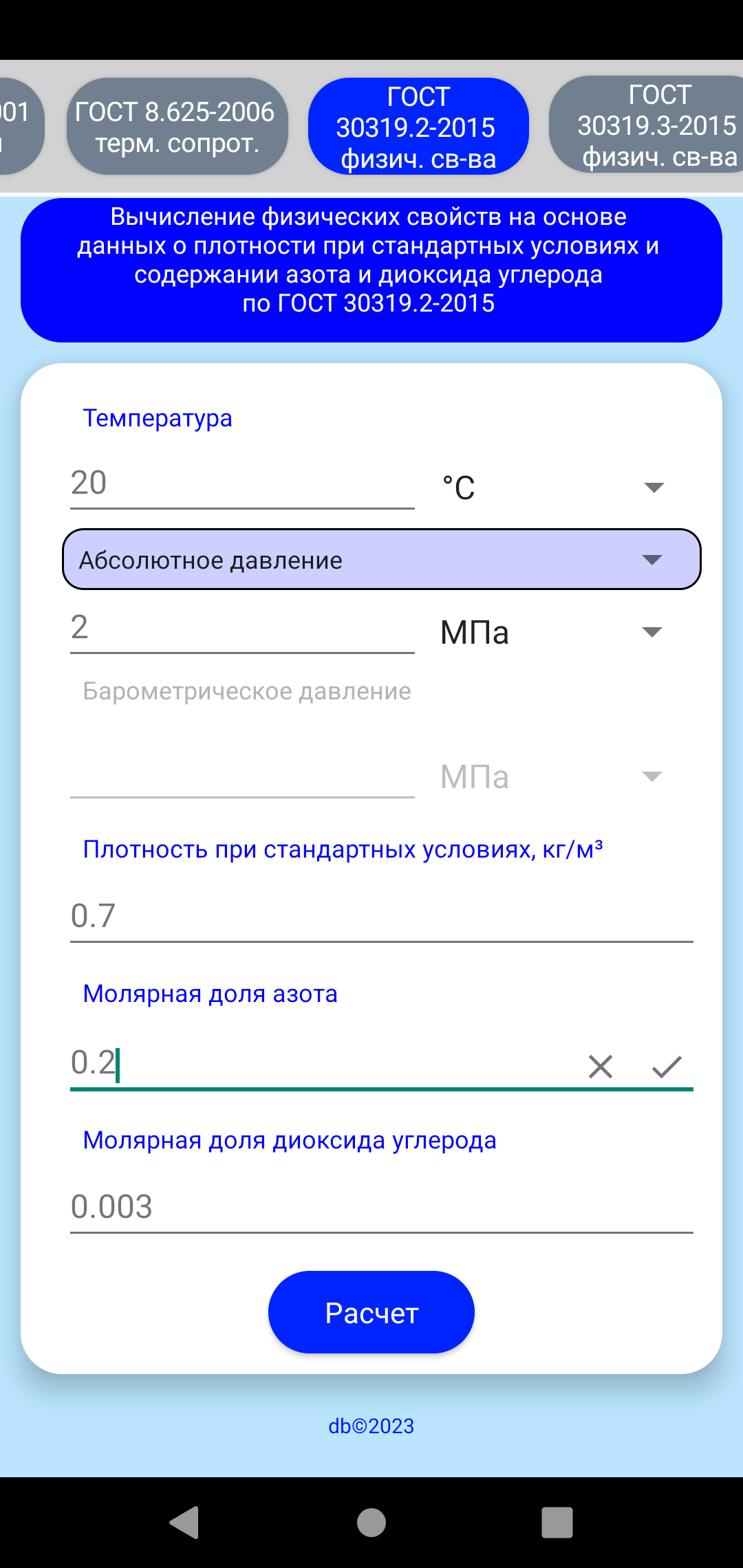

Денис_1982 0 Опубликовано 2 Июля 2024 Жалоба Опубликовано 2 Июля 2024 В разделе ГОСТ 30319.2-2015 пишет молярная доля азота от 0 до 0.2 , но если писать любое число в этом диапазоне, все равно пишет ошибка. Какой-то обман. Цитата
alien 3 Опубликовано 2 Июля 2024 Автор Жалоба Опубликовано 2 Июля 2024 Приведите все данные расчета. Цитата
alien 3 Опубликовано 14 Июля 2024 Автор Жалоба Опубликовано 14 Июля 2024 В 02.07.2024 в 18:01, Денис_1982 сказал: В разделе ГОСТ 30319.2-2015 пишет молярная доля азота от 0 до 0.2 , но если писать любое число в этом диапазоне, все равно пишет ошибка. Какой-то обман. Все ли у вас получилось? Вот пример: Цитата

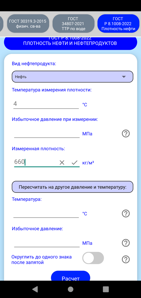

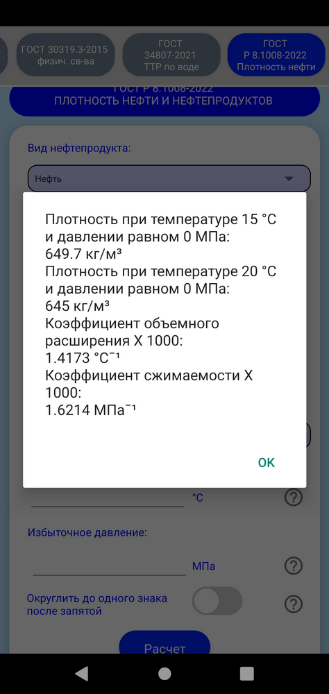

alien 3 Опубликовано 28 Июля 2024 Автор Жалоба Опубликовано 28 Июля 2024 Добавлено: 12. расчет плотности нефти и нефтепродуктов по ГОСТ Р 8.1008-2022. Цитата

alien 3 Опубликовано 6 Января 2025 Автор Жалоба Опубликовано 6 Января 2025 Добавлено: 14. расчет плотности и энтальпии воды по формулам из МИ 2412-97 Цитата
