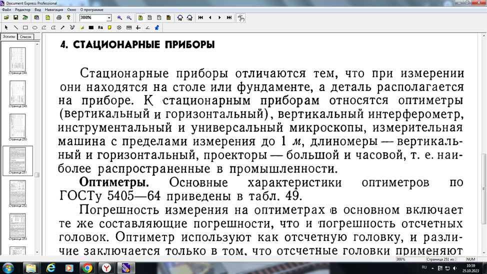

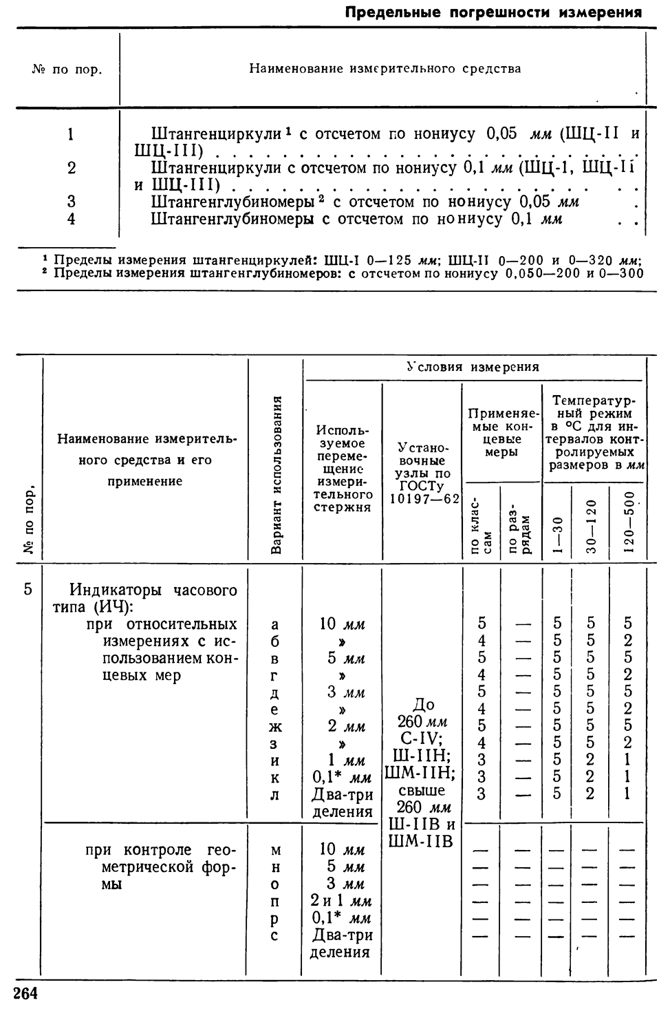

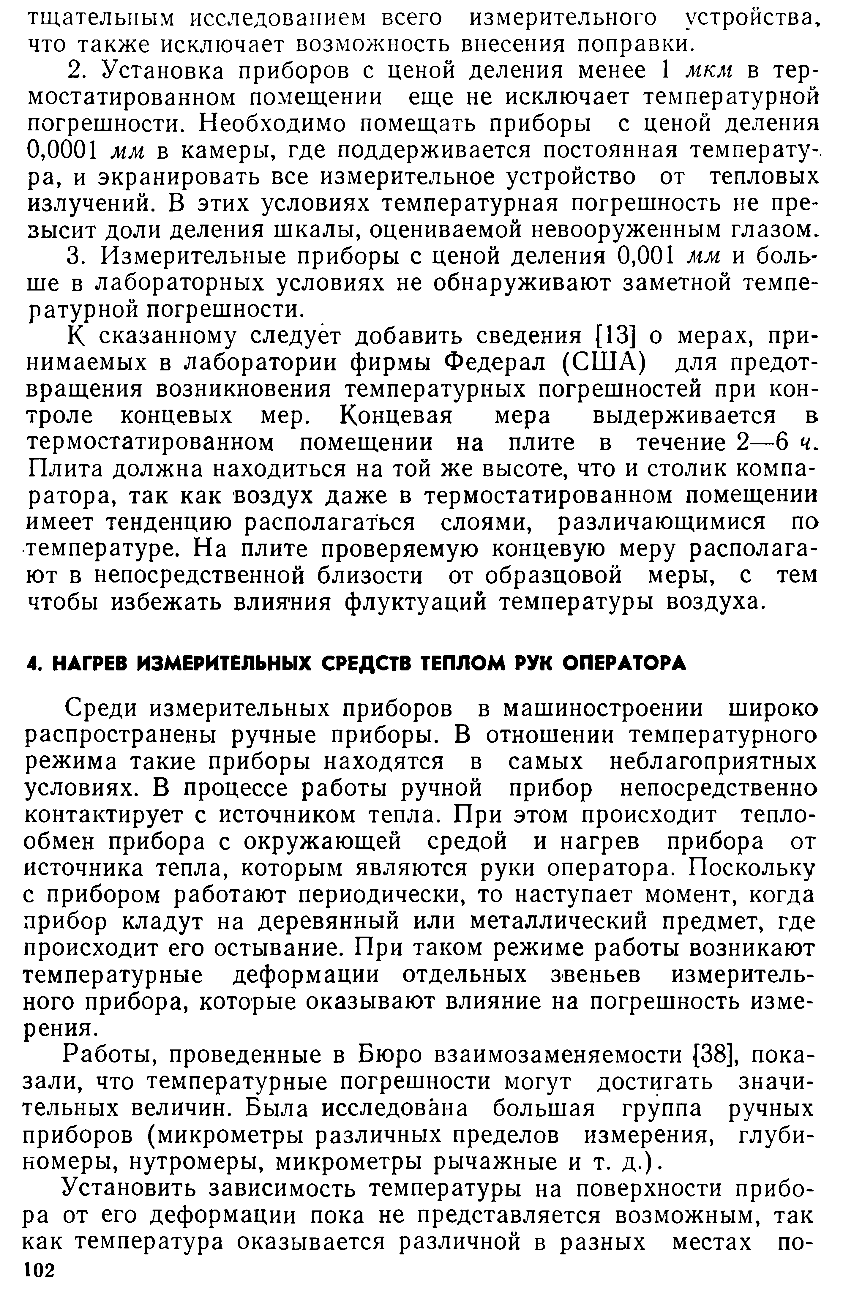

владимир 332 1 200 Опубликовано 25 Октября 2023 Жалоба Поделиться Опубликовано 25 Октября 2023 И всё же про"ручные" приборы к вопросу 13 часов назад, Killerchik сказал: есть ли в ГОСТах или хотя бы в уважаемой литературе определение того, что является ручным измерительным инструментом, а что нет? Сам термин поищите в этой "ретро" книге или в "ЛИТЕРАТУРА" в ней Цитата Ссылка на комментарий Поделиться на других сайтах Прочее
