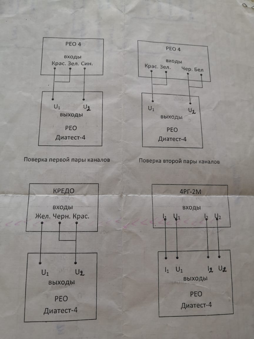

Litvin 0 Опубликовано 2 Ноября 2023 Жалоба Опубликовано 2 Ноября 2023 Здравствуйте уважаемые, столкнулся с такой пробьемой, принесли на поверку реоанализатор, посмотрел по методике к нему прилагаемой, все стандартно, ни каких проблем не предвиделось, но как только взял в руки кабель пациента то возникли затруднения - в методике прописан обычный биполярный кабель, т.е U1, U2, I1, I2, но в руках у меня оказался кабель с 6 проводами, 3 с правой стороны (так и подписано) 3 слева, по 2 черных и 1 красному проводу, никакой информации по этому поводу найти не могу, помогите пожалуйста. Цитата

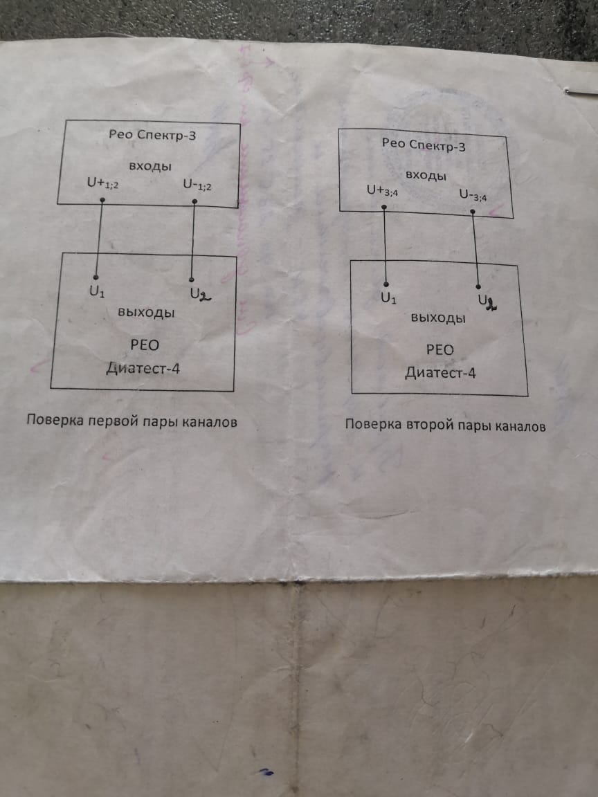

newuser 18 Опубликовано 3 Ноября 2023 Жалоба Опубликовано 3 Ноября 2023 3 минуты назад, Litvin сказал: Добрый день, только во вторник смогу, а так эта методика в руководстве по эксплуатации прописана Я еще не сталкивался с такими реоанализаторами, на всякий случай прошу МП. Всякое бывает)) Да и в целом реографы мало встречал. Помнится в Рео-Спектр 3 было тоже 6 проводов. Но там черный, красный и белый. Методом "научного тыка" получилось подобрать схему подключения ? Цитата

newuser 18 Опубликовано 3 Ноября 2023 Жалоба Опубликовано 3 Ноября 2023 16 часов назад, Litvin сказал: Здравствуйте уважаемые, столкнулся с такой пробьемой, принесли на поверку реоанализатор, посмотрел по методике к нему прилагаемой, все стандартно, ни каких проблем не предвиделось, но как только взял в руки кабель пациента то возникли затруднения - в методике прописан обычный биполярный кабель, т.е U1, U2, I1, I2, но в руках у меня оказался кабель с 6 проводами, 3 с правой стороны (так и подписано) 3 слева, по 2 черных и 1 красному проводу, никакой информации по этому поводу найти не могу, помогите пожалуйста. Эти фотографии передавались по наследству от поколения к поколению) Когда-то пробовал на Рео-Спектр 3. Работало. Цитата
Litvin 0 Опубликовано 3 Ноября 2023 Автор Жалоба Опубликовано 3 Ноября 2023 1 минуту назад, newuser сказал: Эти фотографии передавались по наследству от поколения к поколению) Когда-то пробовал на Рео-Спектр 3. Работало. Спасибо огромное, попробую с этими схемами Цитата
