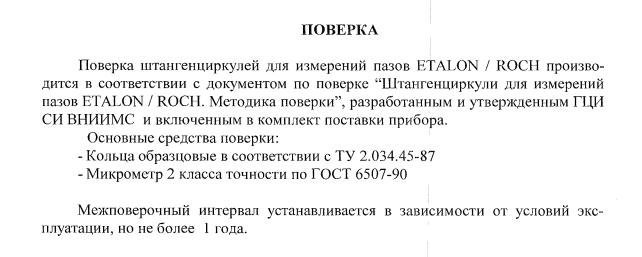

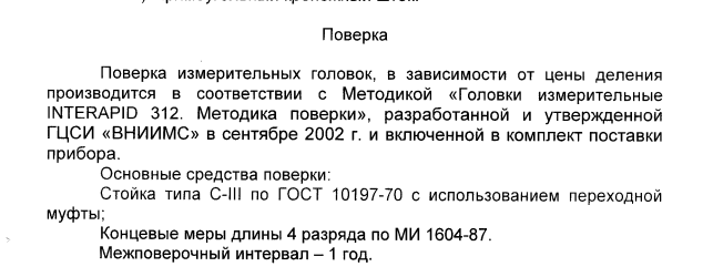

Логинов Владимир 904 Опубликовано 29 Ноября 2023 Жалоба Опубликовано 29 Ноября 2023 44272-10 Головки измерительные TESA DIGICO TESA SA, Швейцария https://nd-gsi.ru/grsi/440xx/44272-10.pdf 24673-03 Головки измерительные INTERAPID 312 TESA SA, Швейцария https://nd-gsi.ru/grsi/245xx/24673-03.pdf 30452-05 Штангенциркули для измерений пазов ETALON / ROCH TESA SA, Швейцария https://nd-gsi.ru/grsi/300xx/30452-05.pdf У всех методики без номеров (без обозначения) МП ВНИИМС Цитата
