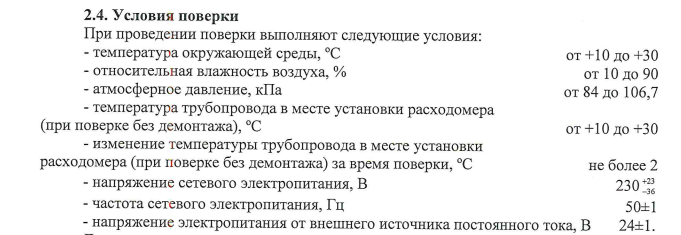

Осич 0 Опубликовано 13 Марта 2024 Жалоба Опубликовано 13 Марта 2024 Добрый день. Есть мысли проводить поверку имитационным методом на три разных типа расходомеров ЭМИС, E+H, ЭЛМЕТРО (кориолисовый расходомер) в условиях МЛ. Тем временем в методиках поверки список средств поверки ограничивается лишь ПО к расходомерам (не считая интерфейсных кабелей). Достаточно ли заявить в Форму 2 ПО как "средство поверки" ? Это единственный вопрос, который на данный момент кажется самым узким местом. Для примера: ЭМИС-МАСС 260 (77657-20) Методика поверки: МП 208-043-2019 Цитата
matan 72 Опубликовано 13 Марта 2024 Жалоба Опубликовано 13 Марта 2024 (изменено) 7 часов назад, Осич сказал: Тем временем в методиках поверки список средств поверки ограничивается лишь ПО к расходомерам (не считая интерфейсных кабелей). а чем измерять будете условия поверки ? (чегота картинка ен вставляется) зы, сомневаюсь, что ПО относится к форме 2. Изменено 13 Марта 2024 пользователем matan Цитата
Осич 0 Опубликовано 14 Марта 2024 Автор Жалоба Опубликовано 14 Марта 2024 10 часов назад, matan сказал: а чем измерять будете условия поверки ? (чегота картинка ен вставляется) зы, сомневаюсь, что ПО относится к форме 2. скрин с МП 208-043-2019 Раздел Имитационный метод поверки Цитата
