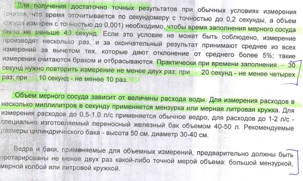

Пользователь1234 0 Опубликовано 22 Апреля Автор Жалоба Опубликовано 22 Апреля В 20.04.2026 в 15:42, Alexs_L сказал: насколько мне известно, таких документов нет. Есть ГОСТы стальных резервуаров: вертикальных и горизонтальных. Но наименьший объем от 3 м3. Если только самостоятельно разработать методику. Что предусмотреть: - индентификацию тары. Нестираемый, незаменяемый способ нанесения номера на тару. - контроль устанвоки тары: горизонтальность по двум плоскостям; - одно и тоже место измерений высоты уровня жидкости в емксости - правильность измерений уровня жидкости в емкости. А может, проще косвенным способом измерять объем: через массу нетто и плотность? А еще вопросы: - жидкость какая; - необходимая точность определения объема? Жидкость-термальная вода. И по точности прикладываю документ тут сказано, что тарировать нужно точной мерой объема. Уведомить меня о новых ответах Перейти к списку тем Следующая непрочитанная тема Информация Недавно просматривали 1 Пользователь Пользователь1234 Популярные темы День Неделя Месяц Год Все время Цитата
Alexs_L 105 Опубликовано 23 Апреля Жалоба Опубликовано 23 Апреля Есть ссылка на весь документ? Или выложить, к примеру, на какой то файлообменник. Возникшие вопросы: - как понимать "обычные условия измерений" - ? это нормальные услвоия измерений? При температуре окружающей среды в 20 С? А какая должна быть температура жидкости? Такая, как написал ТС - 60 градусов? Или ждать охлаждения до температуры окружающей среды - 20-25 градусов? - как понимать точность 0,001 ? Неоднозначность значения - то относительная точность, или абсолютная погрешность? Цитата
Пользователь1234 0 Опубликовано 26 Апреля Автор Жалоба Опубликовано 26 Апреля В 23.04.2026 в 16:25, Alexs_L сказал: Есть ссылка на весь документ? Или выложить, к примеру, на какой то файлообменник. Возникшие вопросы: - как понимать "обычные условия измерений" - ? это нормальные услвоия измерений? При температуре окружающей среды в 20 С? А какая должна быть температура жидкости? Такая, как написал ТС - 60 градусов? Или ждать охлаждения до температуры окружающей среды - 20-25 градусов? - как понимать точность 0,001 ? Неоднозначность значения - то относительная точность, или абсолютная погрешность? nast_gmsp_6_2.pdf Цитата
