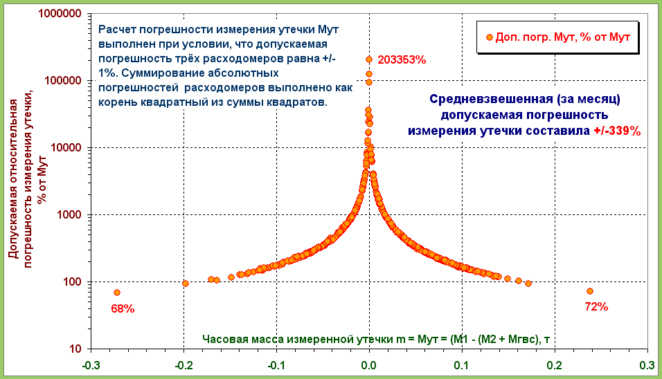

AGL 47 Опубликовано 2 Июня 2012 Жалоба Опубликовано 2 Июня 2012 В примере Дмитрия Борисовича относительная погрешность массы (1) m = m1 – (m2 + m3) получилась еще куда ни шло – всего 19% при m1 = 10 т и m2 + m3 = 9 т. На практике при ведении учета теплопотребления поставщики тепла настаивают на «контроле утечки», которую в нашей стране и контролируют по формуле (1). Какова допускаемая погрешность измерения массы утечки Мут = М1 – (М2 + Мгвс) в ситуации, когда технологически величины М1-М2 (разность масс на тепловом вводе) и Мгвс (масса горячей воды, измеренной в трубопроводе ГВС) численно близки? На картинке представлены результаты расчета допускаемой относительной погрешности измерения m = Mут для каждого из 744-х часов работы трёхканального теплосчетчика, установленного на вводе жилого дома. Видно, что погрешности измерения часовых утечек Мут чрезвычайно велики – от 68 – 72% (при наибольшей по модулю утечке) до 200000% при Мут, стремящейся к нулю. Средневзвешенная (за месяц) допускаемая погрешность измерения утечки составила +/-339%. И это при том, что погрешность расходомеров М1, М2 и Мгвс не превышает +/-1%. Вот такую точность коммерческого учета малой разности больших величин мы имеем. Понятно, что о балансе разности масс М1-М2 и массы Мгвс при таких косвенных измерениях утечки речи быть не может.
