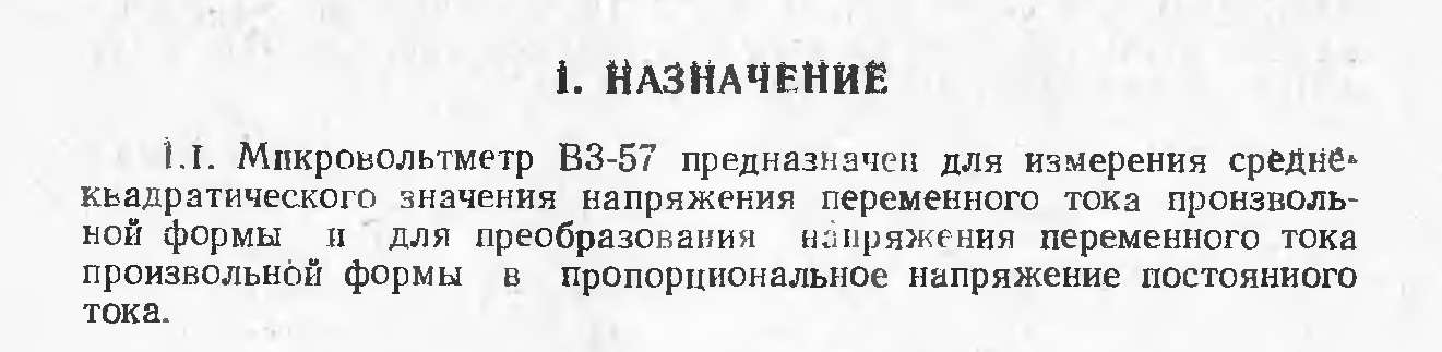

предтеча 1 Опубликовано 26 Ноября 2012 Автор Жалоба Опубликовано 26 Ноября 2012 измеряются вольтметром В3-57 который измеряет СКЗ, а не СВО Александр Анатольевич, СВО-это что за термин? 2)Вы уверены, что В3-57 способен измерить СКЗ сигнала очнь отличающегося от синусоидального? Цитата
Специалисты Дедюхин А.А. 366 Опубликовано 26 Ноября 2012 Специалисты Жалоба Опубликовано 26 Ноября 2012 СВО-это что за термин? клавиатура маленькая и старенькая, пальцы толсныве (О! опять зацепились ) стали, поэтому не за те кнопки цепляются это было последнее слово в вашем выражении "но в методике поверки измерение СКЗ скромненько подменено на измерение СВЗ" 2)Вы уверены, что В3-57 способен измерить СКЗ сигнала очнь отличающегося от синусоидального? 1. я уверен, что в МП указан именно этот прибор для измерения СКЗ пульсаций или у вас есть желение оспорить содержание МП? 2. я уверен в содержании п 1.1 РЭ В3-57 Цитата
Специалисты Дмитрий Борисович 1017 Опубликовано 26 Ноября 2012 Специалисты Жалоба Опубликовано 26 Ноября 2012 .... 2. я уверен в содержании п 1.1 РЭ В3-57 И кроме того по описанию схем электрических принципиальных п.4.2.7. идет описание термопреобразователя... Хотя есть оговорки по предельной форме.... Тем не менее выискать некоторые несоответствия можно много... - вольтметр работает до 5МГц... а пик - пик потом приводится в проспектах до 20МГц.... - уровень пульсаций по току нормируется по описанию 10мА, по проспекту 3мА.... Как говориться не ошибается тот кто ничего не делает... Уважаемый предтеча! Мне кажется что Ваша задача решается достаточно просто. Для чего имитация борт сети Вы конечно полностью не раскрыли...говорите о только цифровых устройствах... Тогда Вам подойдет практически любой источник устраивающи по мощности и защите. Если уровень пульсаций Вас будет "задевать", то всегда можно будет поставить дополнительный LC-фильтр в отдельном корпусе....Ведь в импульсных источниках основная проблема пульсаций это подавление продуктов ШИМ... Цитата
