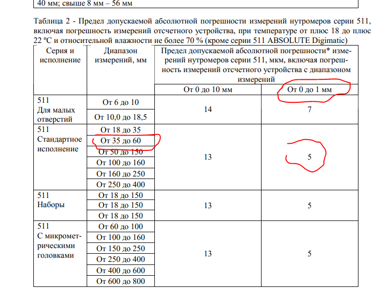

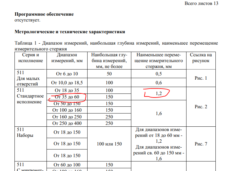

Вот характеристики из описания типа на нутромер 31706-20. Минимальное перемещение измерительного наконечника заявлено в 1,2 мм, но нутромер может комплектоваться головкой с диапазоном измерений от 0 до 1 мм. В методике поверки указано, что минимальное перемещение измерительного наконечника определяется по шкале отсчетного устройства. Понятно, что на головке с диапазоном от 0 до 1 мм это невозможно. По факту: косяк в описании типа и методике поверки. -
