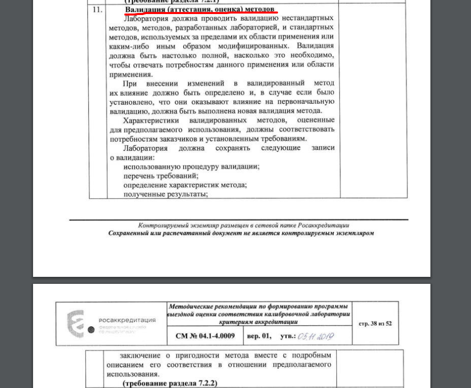

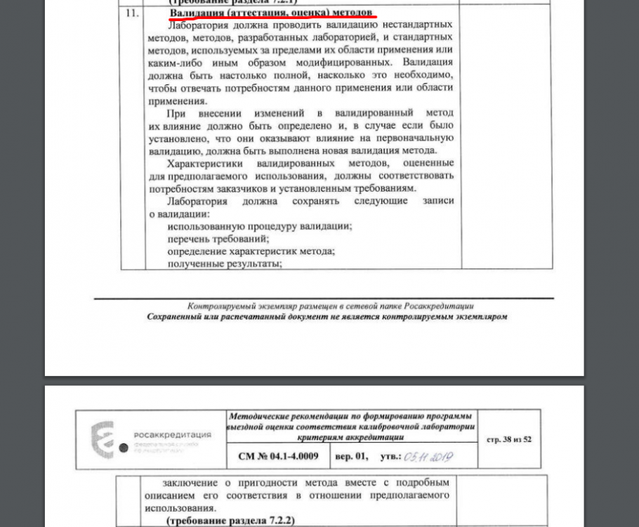

Верификация и (или) валидация методики калибровки средства измерений, разработанной лабораторией?
east ответил на тема форума автора lana7 в Методы поверки и калибровки
Так это все и притянуто из давно практикующихся работ испытательных лабораторий. У них это все отлажено, есть соответствующие ГОСТы по внедрению методик. Для наглядности (отсюда http://lpcma.tsu.ru/ru/post/verification) -
Я тоже хочу пообсуждать. Дала выше ссылку, где на мой взгляд все понятно написано. И мне кажется, что вы путаетесь. Сначала валидация - оценка разрабатываемой новой методики или модифицированной старой при внесении в нее изменений. Оценка может проходить по нескольким характеристикам: диапазон измерений, точность, предел обнаружения, линейность, повторяемость, устойчивость к внешним воздействиям (робастность), смещение и пр. (см. в п. 7.2.2 ГОСТ 17025-2019) После того, как методика прошла валидацию, лаборатория, которая собирается ее применять в своей деятельности, должна сделать верификацию - подтверждение того, что лаборатория обладает достаточной компетенцией, чтобы выполнить требования методики, имеет достаточную оснащенность, соответствующую характеристикам, изложенным в методике, а также надлежащим образом выполняет все остальные требования методики. из п. 7.2.1.5 ГОСТ 17025-2019 До внедрения методов в работу лаборатория должна подтвердить, что она может надлежащим образом применять выбранные методы, обеспечивая требуемое исполнения. При этом, если в метод были внесены изменения организацией-разработчиком, то верификация проводится повторно. После верификации отклонения лабораторий от метода недопустимы, если только это технически не обосновано, и не оформлено документально. -
Валидация методик измерений – это процесс подтверждения, через приведение объективных доказательств, как правило, полученных экспериментальным путем, того, что методику можно использовать для определенного назначения (например, для измерения содержания железа в крови). Валидацией методик измерений, как правило, занимаются разработчики. В процессе валидации не только подтверждают, что методику можно использовать для конкретного назначения, но и проверяют ее работоспособность на различных стадиях: от пробоотбора до вычисления и представления результатов, а также устанавливают критерии для последующей верификации методики измерений конечными пользователями (лабораториями). Верификацией методик измерений занимается ее пользователь (лаборатория) при внедрении методики измерений в свою практику. В данном случае пользователь должен привести доказательства, что методика измерений в лаборатории реализуется согласно установленных для нее требований (не хуже). http://profilab.by/stati/validaciya-i-verifikaciya-metodik-izmerenij.html -
Валидацию проводит разработчик методики. Валидация на стадии разработки помогает заранее выявить возможные ошибки в методике. Валидацию достаточно сделать один раз для конкретной методики. Верификацию проводит лаборатория, собирающаяся применять эту валидированную уже методику в своей деятельности. Верификация методики проводится периодически, а также если изменились требования заказчика или влияющие условия проведения калибровки. -
