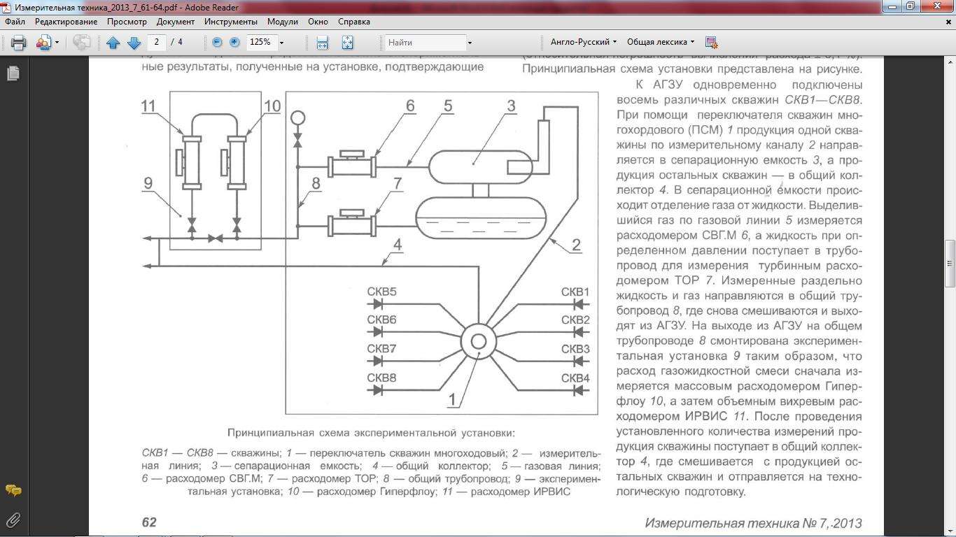

  19. <ТамАл> А вот уважаемое издание с Вами не согласно: Измерительная техника №7, 2013г. «Измерения попутного нефтяного газа бессепарационным методом»

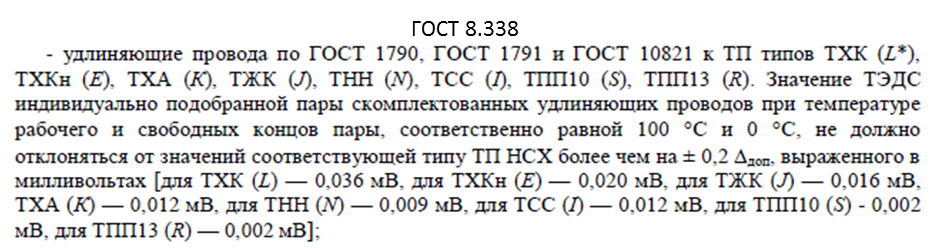

    Для начала – ремарка: В МИ 3067 в части допускаемого значения ТЭДС скомплектованной пары удлиняющих проводов текст заимствован из ГОСТ 8.338 с ошибками (удивительно!). Если коротко – то приведенные в МИ 3067 значения ТЭДС – и есть допускаемые для скомплектованной пары удлиняющих проводов соответствующей градуировки. Далее. 1) Для примера выберем градуировку L. Тогда Δ E (L) = ±0,036мВ или Δt(L) ~ ±0.5оС 2) Ясно, что в этот допуск «не умещаются» провода по ГОСТ 30409 (см. таблицу 1) – т.е. бумажкой «прикрыться» не удастся и необходимо проводить экспериментальные исследования реальной ТЭДС удлинительных (компенсационных) проводов применительно к заданной точности. 3) Собственно, что делать: берем свой комплект удлинительных (компенсационных) проводов и «варим» их при температуре около 100оС (свободные концы – около 0оС). Температуру измеряем не менее чем ТЛ-4, ТЭДС – см. МИ 4) Вычисляем погрешность своих проводов, сравниваем с допустимой и ВСЕ!!! 5) Если ВСЕ - хорошо - вешаем бирочку на свои провода (порядковый номер и дата, оформляем протокол произвольной формы) 6) Если ВСЕ - плохо - берем провода из другой бухты и начинаем ВСЕ по новой, начиная с п.3 Вот этот процесс МИ и называет аттестацией …
  23. boss
    Компенсационные провода
    <And974> «п.5.2 ГОСТ 8.338-2002» Ну, во-первых – на удлинительные (компенсационные) провода имеется свой ГОСТ 30409 «Преобразователи термоэлектрические. Удлинительные и компенсационные провода. Допуски и система идентификации» <scbist> «Проверьте целость проводников путем измерения сопротивления, проверьте сечение жил и длину проводников на предмет соответствия требованиям МП, проверьте материал жил по маркировке. По результатам составьте акт проверки» Во-вторых – нельзя же прикрываться только бумажками, если речь идет о том <eKa89 > «…как проводить аттестацию»? Конечно, без бумажек не обойтись. И здесь прав <And974> «Видимо придется разработать методику аттестации, где прописать процедуру определения соответствия проводов» Однако, первичными при такой аттестации являются экспериментальные исследования реальной ТЭДС удлинительных (компенсационных) проводов применительно к заданной точности при проведении поверки СИ температуры (датчики, вторичные приборы)! Если <eKa89 > еще имеет заинтересованность в данном вопросе – дайте знать – продолжим тему … ГОСТ 30409.pdf

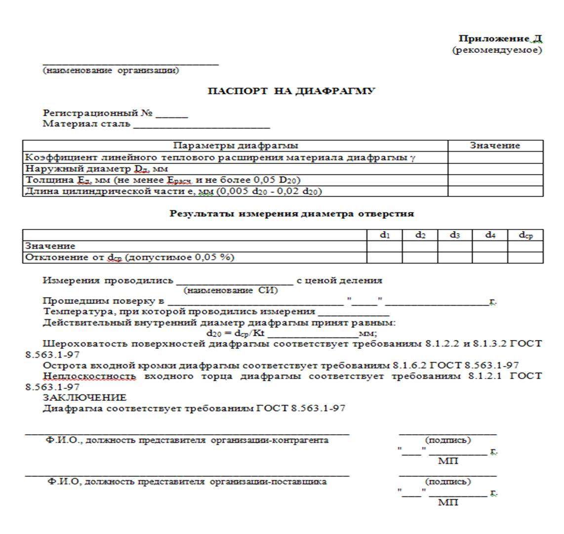

  25. <Tresh63> "А сомнения возникают ..." А как им (сомнениям) не возникать если ГОСТ 8.899 (как, впрочем и 22-е Правила) предполагает наличие в паспорте СУ всего одного параметра (d20)!!! При всем при том, что в ГОСТ 8.586 допустимым параметрам СУ посвящен целый раздел!!! Может быть (не обольщаясь) кто-то из Росстандарта обратит на сей факт внимание? И тогда уже можно будет вести разговор о компетенции специалистов, проводящих измерения параметров СУ... Вот почему не взят за основу, например, такой давно существующий образец паспорта СУ? Вопрос риторический...
