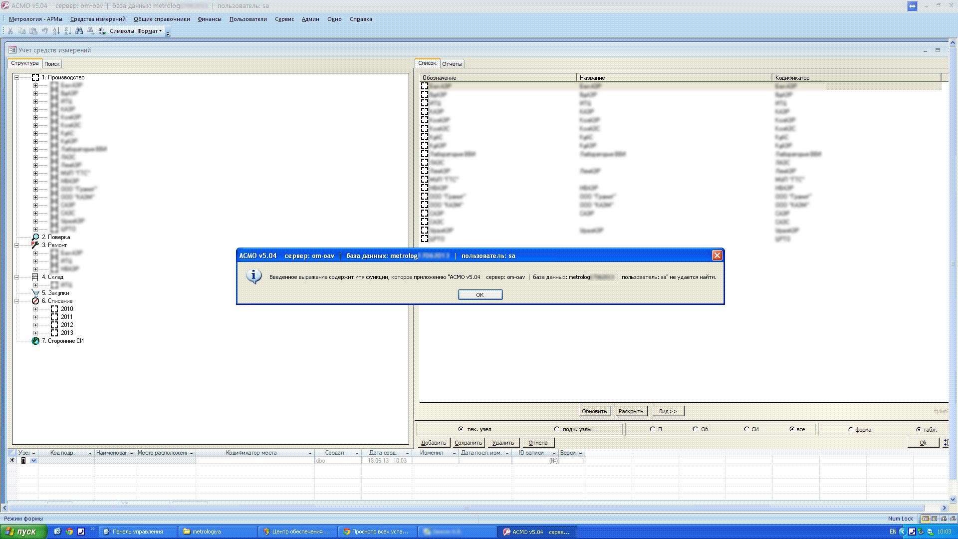

После официальных обновлений через систему autoupdate Win XP SP3, пользователь не может воспользоваться командами меню программы АСМО v5.04
Так же нет совместимости с Windows 7 SP1(32bit; 64bit) после обновлений с офф. источника.
Файл Metrology.ade не запускается на Microsoft Access 2013 v15.0.4505.1509 x64 сообщается что "Проеты данных Access не подддерживаются в этой версис Access"

Проблема решается элементарно - обращаетесь в службу технической поддержки и получаете обновление АСМО (например, уже версии 5.10), которое адаптировано к вашему обновленному программному обеспечению и работает также без ошибок как раньше, да и функций в новой версии будет больше.
Работаем на Windows 2000/XP/7/8 и на Access 2000/2002/2003/2007/2010. Исключение Access 2013, т. к. Майкрософт почему-то решил в данной версии убрать поддержру проектов Access - формат файла, который позволяет напрямую работать с SQL Server. Есть разговоры, что вернут, но нам такие "прогрессивные" продукты не нужны.
Тем не менее, особых проблем нет, при покупке корпоративных OLP-лицензий на MS Access можно делать даунгрейд и ставить более раннюю проверенную в работе версию из перечисленных выше. Вы точно ничего не потеряете, если откажитесь от Access 2013, качество данного софта оставляет только желать лучшего.
