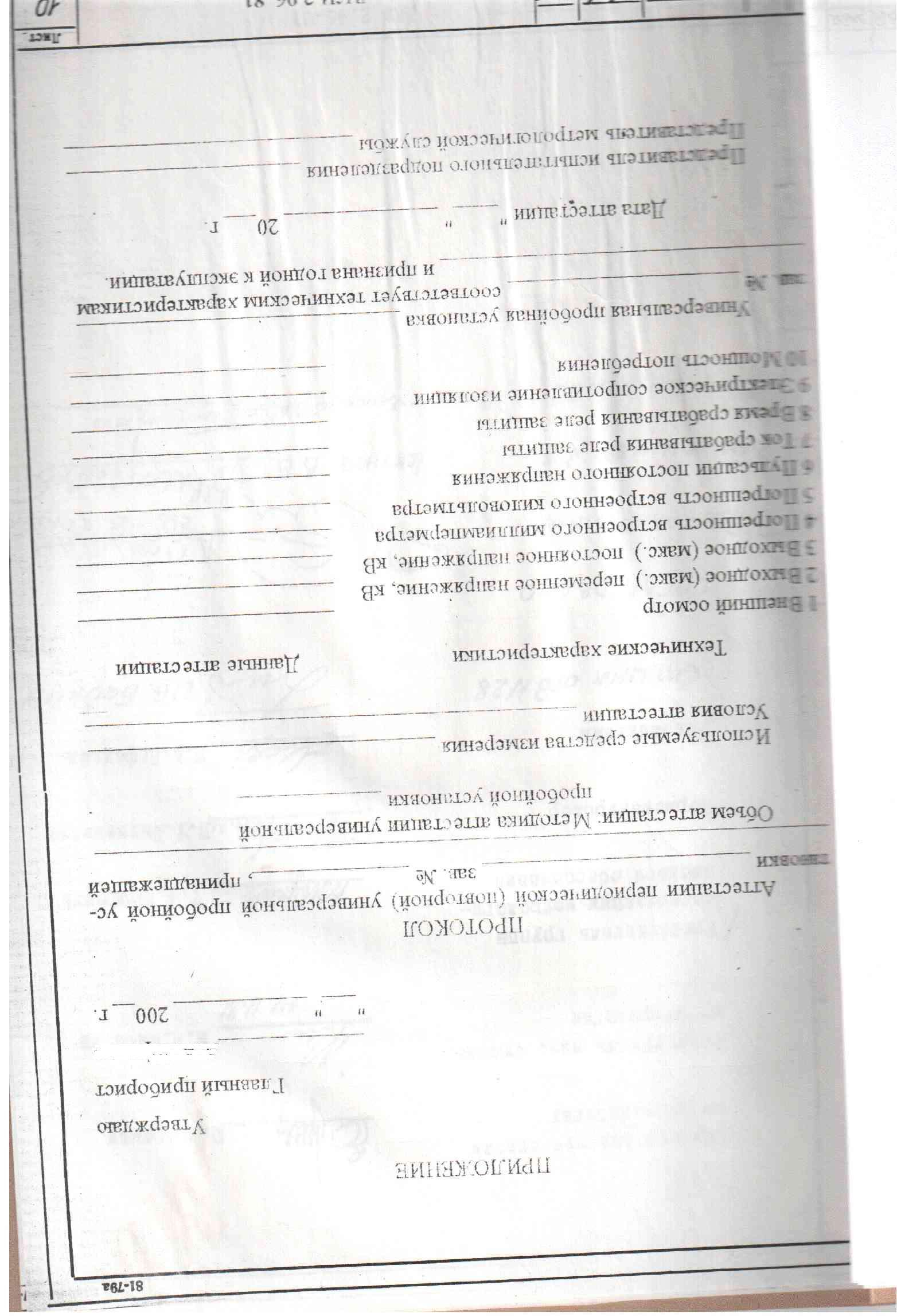

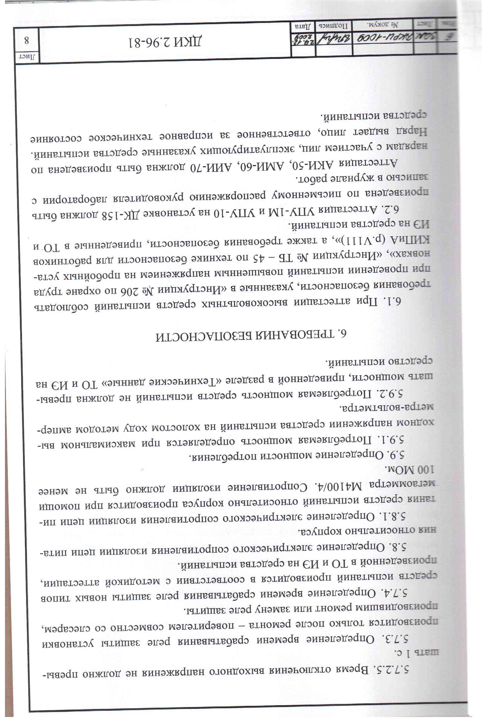

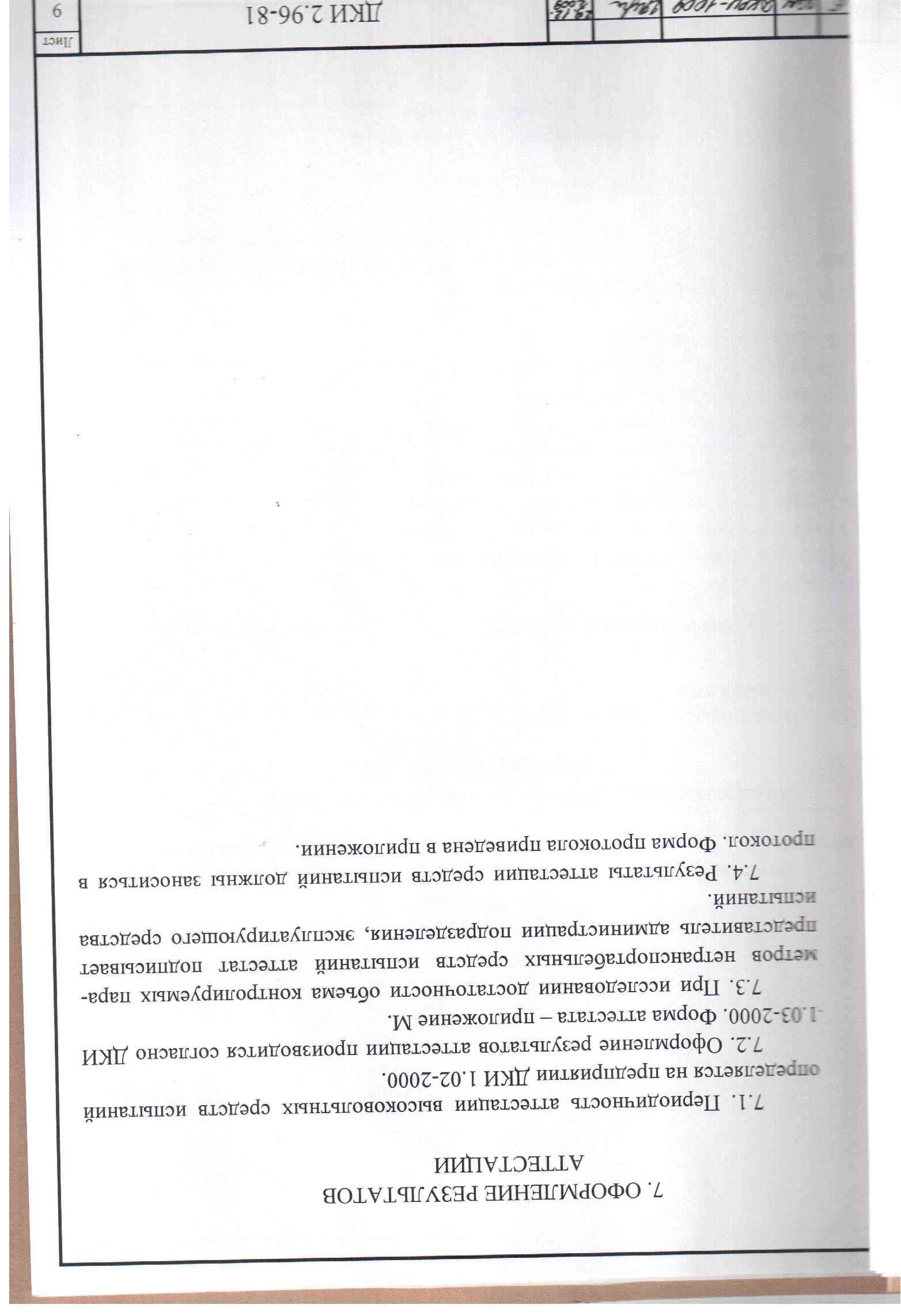

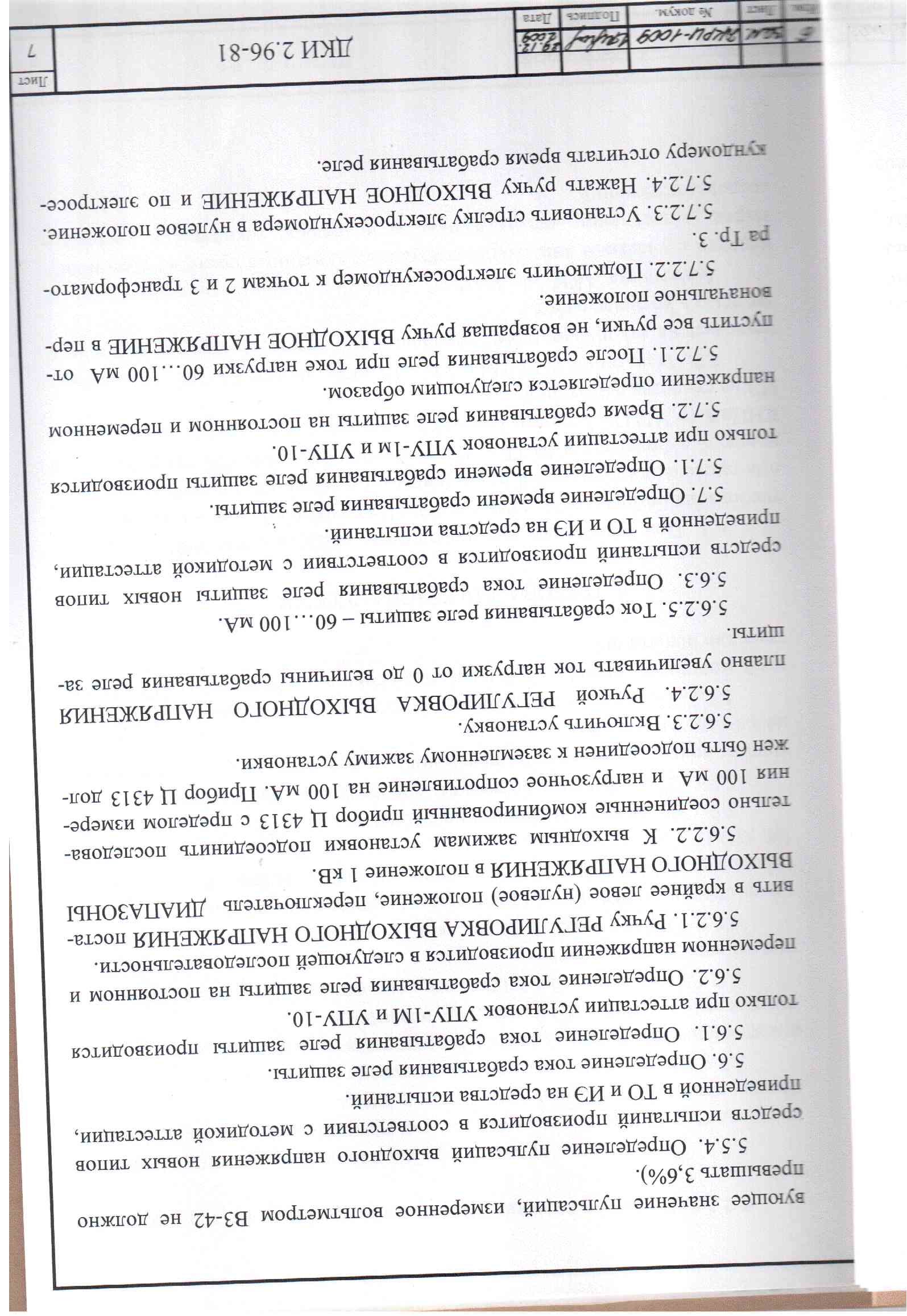

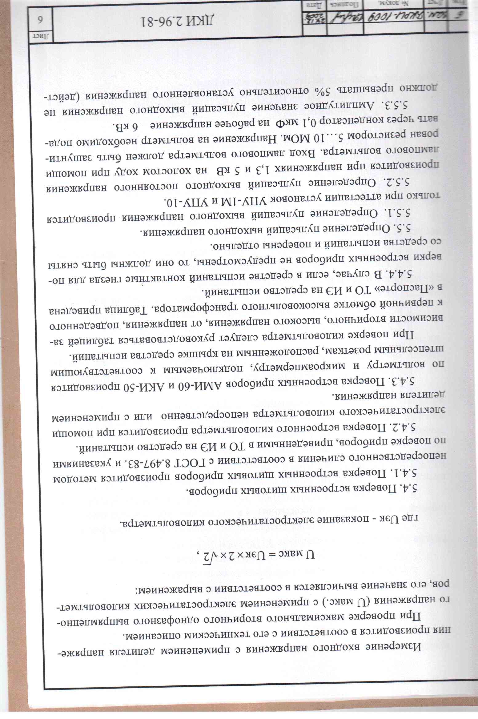

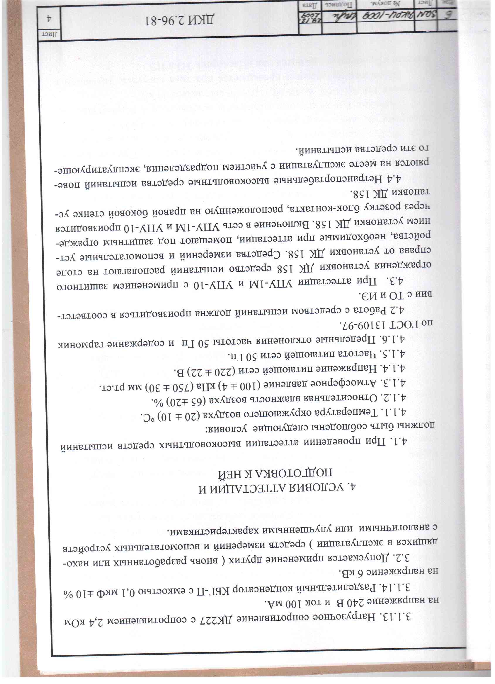

Vodianov Roman 6 Опубликовано 6 Августа 2014 Жалоба Опубликовано 6 Августа 2014 может это поможет Цитата

Vodianov Roman 6 Опубликовано 7 Августа 2014 Жалоба Опубликовано 7 Августа 2014 вы это имеете ввиду? есть ещё инструкция по регулировке. Цитата
ShootSer 0 Опубликовано 7 Августа 2014 Автор Жалоба Опубликовано 7 Августа 2014 Да, именно это. Большое спасибо. Инструкция по регулировке может тоже кому нибудь пригодится)) Цитата
