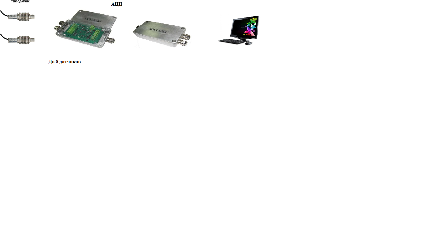

metronew 0 Опубликовано 7 Мая 2015 Жалоба Опубликовано 7 Мая 2015 Привет. Возможно ли осуществить такую задумку и уйти от старой схемы датчики - соединительная коробка - индикатор - пк. Может кто уже так делает и есть занесенные в описание типа СИ. Схема рис.1 Автомобильные весы - 10 тензодатчиков аналоговых - АЦП - ПК ( пк выступает вместо индикатора, и с помощью него есть возможность калибровки датчиков) http://metrologu.ru/uploads/monthly_05_2015/post-58982-0-72533400-1431001896_thumb.png Схема рис.2 цифровые датчики http://metrologu.ru/uploads/monthly_05_2015/post-58982-0-92106400-1431002314_thumb.png Правильно ли я понимаю после проверки будут вешать клеймо на блок ПК? ( Пк надо вносить в гос реестр? ?) Придется проходить испытания на утверждение СИ чтоб в описании типа был прописан ПК ?
libra 561 Опубликовано 12 Мая 2015 Жалоба Опубликовано 12 Мая 2015 Правильно ли я понимаю после проверки будут вешать клеймо на блок ПК? ( Пк надо вносить в гос реестр? Не только системный блок, но и АЦП придётся пломбировать. В реестр надо вносить комплект: датчики, АЦП, ПК.
