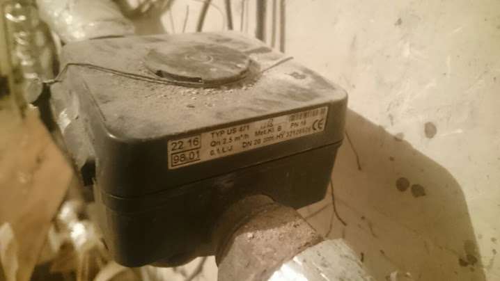

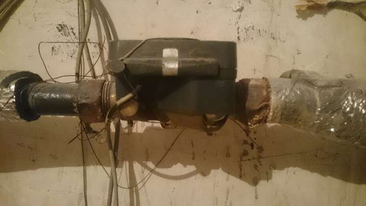

Подскажите пожалуйста, может кто знает - как называются эти расходомеры, и может быть вдруг у кого-нибудь найдется методика поверки?
П.С. стоят с тепловычислителем ТСРВ-31.

Добрый день! Вероятно Вы имели ввиду тепловычислитель ТСРВ-031,производство ЗАО Взлет.Если так,то лучше к ним обратиться,по фото я вижу,что расходомер очень древний,это может быть как их экспериментальная разработка так и что то стороннее,но если он стоит на коммерческом учете,то он обязательно должен быть прописан в описании типа теплосчетчика (вместе с тепловычислителем ТСРВ-031).В 1997-99гг,когда российские производители тепловычислителей выходили на рынок ,существовала такая практика,с новым вычислителем ставить расходомеры от древних тепловычислителей по экономическим соображениям,и типы этих расходомеров прописывались в описании типа.
Попробуйте обратиться на завод-изготовитель тепловычислителя ТСРВ-031.Контакты можно найти в любом поисковике по запросу :тепловычислитель ТСРВ-031 .

Расходомеры-счетчики холодной и горячей воды ультразвуковые US-VWT SHARKY модель US 471
27.12.2001 РК 313-01 727 есть в госреестре Казахстана с алматинской пропиской
