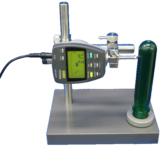

Здравствуйте метрологи! Кто нибудь работал с Тестером перпендикулярности преформ (бутылок) (прибор для измерения перпендикулярности преформы)? Меня интересует методика поверки (аттестации) самих тестеров (приборов)

В самом деле попал пальцем в небо. Нет чтобы сразу все в сети поискать, а не домысливать. Оказывается тестер перпендикулярности проверяет эксцентриситет преформы. На вращающуюся "базу" надевается преформа и с помошью индикатора проверяется некруглость.
Учитывая, что индикатор поверяется (калибруется) отдельно и соответсвует требованиям, то остается только убедиться, что диаметр "посадочного места" соответствует нормам и его собственный эксцентриситет около нуля.
Я бы микрометром измерил диаметр в 3-х уровнях, в 2-х перпендикулярных направлениях, затем подвел индикатор к "посадочному месту" и тоже в 3-х уровнях проверил, что при вращении "посадочного места" показания индикатора остаются неизменными.

В нашем случае прибор с двумя индикаторами, которые закреплены в один штатив со шкалой (для измерения высоты преформы). Так вот, измеряя при вращении одновременно в двух точках преформы определяется перпендикулярность. По нашему законодательству испытательное оборудование (средство испытания) является объектом метрологического контроля, поэтому нуждаемся в методике для ее аттестации.

Что-то торкнуло мне в голову, что Ваш тестер - обычный кругломер. Тогда можно взять за основу методику поверки кругломера. Это ГОСТ 8.481-82 Государственная система обеспечения единства измерений. Кругломеры. Методы и средства поверки. Еще нашел, что в 2012 году метрологическое обеспечение круглости чуть-чуть обсуждалось на нашем форуме Моя ссылка
Для проверки правильности определения высоты можно взять методику на рейсмас.
Надеюсь, что кто-нибудь из форумчан среагирует на слово кругломер и выложит еще какую-нибудь свою методику, более современную чем 82-го года, или более удобную и подходящую. Мне кажется, что для преформ не нужна такая точность какая заложена в ГОСТе.
