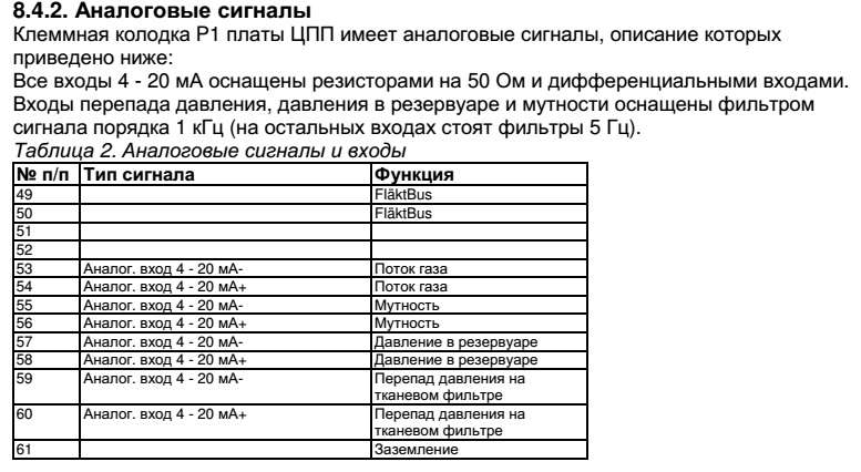

Kskrementov 0 Опубликовано 20 Января 2016 Жалоба Опубликовано 20 Января 2016 Добрый день, уважаемые форумчане! Мне необходимо определиться с метрологической сертификацией прибора и вообще понять, подпадает ли он под действие 102-ФЗ "О единстве средств измерений". Суть проблемы в следующем: Имеется интегрированный контроллер управления тканевого рукавного фильтра очистки дымовых газов на промышленных объектах (ГРЭС, ТЭЦ, обрабатывающие предприятия и т.п.) – прибор шведского производства. Наш конечный Заказчик утверждает, что данный контроллер получает входные сигналы от аналоговых измерительных приборов (датчики давления, уровня и запыленности), имеет диапазон входного сигнала (4-20 мА) и погрешность измерений (менее 1%), соответственно он может подпадать под действие требований 102-ФЗ и должен иметь Сертификат об утверждении типа средств измерений (в комплекте с Методикой Испытаний и свидетельством о поверке). Мы же утверждаем, что данный прибор не имеет шкалы и дисплея для отображения величин (хотя имеет компьютерный интерфейс - ПО на рабочей станции оператора). Он контролирует лишь факт порыва ткани рукавов, т.е. лишь превышение какой-то заданной величины, после чего дает сигнал на рабочую станцию. Его действие можно сравнить с обычным реле, а не с измерительным датчиком. Отсюда мы делаем вывод - прибор не требует получения Свидетельства об утверждении типа средств измерений и т.п. Помогите докопаться до истины! Заранее благодарен.
Kskrementov 0 Опубликовано 20 Января 2016 Автор Жалоба Опубликовано 20 Января 2016 Также даю выдержку из Руководства по эксплуатации - Таблица 2 "Аналоговые сигналы и входы".
