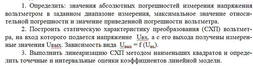

mister2010 0 Опубликовано 28 Мая 2010 Жалоба Опубликовано 28 Мая 2010 Подскажите пожалуйста ,как это сделать.Заранее благодарю. Цитата
Специалисты Данилов А.А. 1991 Опубликовано 28 Мая 2010 Специалисты Жалоба Опубликовано 28 Мая 2010 Подскажите пожалуйста ,как это сделать.Заранее благодарю. Не пробовали в Excel-е построить воспользоваться точечной диаграммой с построением линии тренда? Кроме того, там есть такие функции как срзнач и стандоткл. Что-то мне подсказывает, что они могут Вам помочь. Цитата
mister2010 0 Опубликовано 28 Мая 2010 Автор Жалоба Опубликовано 28 Мая 2010 Дело в том ,что никогда такое не делал и с метрологией не был знаком,сделать уже не успею,а как вычислять не знаю. Если кто может помогите вычислить. Цитата
Специалисты Данилов А.А. 1991 Опубликовано 28 Мая 2010 Специалисты Жалоба Опубликовано 28 Мая 2010 Помогём... Примечания 1. Странный у Вас вольтметр. На входе 10 вольт, а показывает аж цельных 100!!! Может, у Вас и банкоматы такие :D 2. Относительная погрешность равна бесконечности при входном напряжении, равном нулю 3. Для решения третьего пункта почитайте книжицу Тейлор "Введение в теорию ошибок" - в ней всё доступно описано - в Internet-е лежит в свободном доступе на сайте ввв.метроб.ру (набирать, естественно, англицкими буковками) Цитата
mister2010 0 Опубликовано 28 Мая 2010 Автор Жалоба Опубликовано 28 Мая 2010 (изменено) Напишите по порядку, как вы вычисляете, 1 и 2-ое задание на Excel. В первой строке "Вход" и во второй строке Выход вы ввели все данные из условия то есть так, набрали в Екселе. Вход 0 1 2 3 4 5 6 7 8 9 10 Выход 1 6 24 38 48 55 60 72 84 93 106 А дальше вот это Номинальная ХП 0 10 20 30 40 50 60 70 80 90 100 Абсолютная погрешность 1 -4 4 8 8 5 0 2 4 3 6 Относительная погрешность, % #ДЕЛ/0! -40 20 26,66666667 20 10 0 2,857142857 5 3,333333333 6 Приведённая погрешность, % 1 -4 4 8 8 5 0 2 4 3 6 Каким образом ,чт окуда вводите и нажимаете Кстати в этом месте ошибка #ДЕЛ/0! График относится к первой задаче или второй ,как вы получаете график, как исправить ошибку деления на ноль? Прокоментируйте ваше решение. Изменено 28 Мая 2010 пользователем mister2010 Цитата

Специалисты Данилов А.А. 1991 Опубликовано 29 Мая 2010 Специалисты Жалоба Опубликовано 29 Мая 2010 Плиз, доделайте пожалуйста, чтоб 1 задача была решена полностью ,чтоб я мог потом каждый шаг, что я делаю записать в тетрадке(за каким порядком записывать формулы) Значения абсолютных погрешностей приведены в строке 4 файла Excel. Максимальное значение абсолютной погрешности равно 8 вольтам при значениях входного напряжения 3 и 4 вольта. Максимальное значение относительной погрешности равно бесконечности при номинальном значении выходного напряжения, равном ноль вольт. Значение приведённой погрешности вольтметра равно максимальному значению абсолютной погрешности (т.е. 8 вольт), умноженному на 100% и делённому на нормирующее значение (например, диапазон выходного напряжения, т.е. 100 вольт). В итоге 8 В * 100 % / 100 В = 8% Цитата
mister2010 0 Опубликовано 29 Мая 2010 Автор Жалоба Опубликовано 29 Мая 2010 (изменено) Перед тем как находить абсолютную погрешность строкой №4, что это вы находите строкой №3 Номинальная ХП(1 задан.)? Если можете, помогите пожалуйста решить 2-3-ий подпункт, так чтоб я мог написать решение в тетрадке. Заранее благодарю. 2. Построить статическую характеристику преобразования (СХП) вольтметра, на вход которого подается напряжение Uвх, а с его выхода получены измеренные значения Uвых. Зависимость вида Uвых = f (Uвх). 3. Выполнить линеаризацию СХП методом наименьших квадратов и определить точечные и интервальные оценки коэффициентов линейной модели. Изменено 29 Мая 2010 пользователем mister2010 Цитата
Специалисты Данилов А.А. 1991 Опубликовано 29 Мая 2010 Специалисты Жалоба Опубликовано 29 Мая 2010 2. Построить статическую характеристику преобразования (СХП) вольтметра, на вход которого подается напряжение Uвх, а с его выхода получены измеренные значения Uвых. Зависимость вида Uвых = f (Uвх). По оси абсцисс откладываете Uвх, по оси ординат откладываете Uвых. Наносите точки из таблицы на плоскость. В итоге получите точки на плоскости. Это и будет зависимость вида Uвых = f (Uвх). 3. Выполнить линеаризацию СХП методом наименьших квадратов и определить точечные и интервальные оценки коэффициентов линейной модели. Вы книгу Тейлора нашли? Прочитайте главу 8. В ней есть пример (пункт 8.5 на странице 166) про нахождение температуры абсолютного нуля. Это Ваш случай. Там ОЧЕНЬ подробно описано. Цитата

Специалисты Данилов А.А. 1991 Опубликовано 2 Июня 2010 Специалисты Жалоба Опубликовано 2 Июня 2010 Для того, чтобы провести линеаризацию методом наименьших квадратов, должны быть пары точек (x, y). Таких пар точек должно быть не менее 3 (как, например, в задаче 1 - именно для неё задача линеаризации уже решена). У Вас же в этой задаче приведены данные из другой задачи... Проверяйте своё условие. Там что-то не так. Цитата
mister2010 0 Опубликовано 2 Июня 2010 Автор Жалоба Опубликовано 2 Июня 2010 (изменено) К 3-ей задаче стоит такое условие. Помогите его решить. Выполнить линеаризацию СХП методом наименьших квадратов и определить точечные и интервальные оценки коэффициентов линейной модели. Изменено 2 Июня 2010 пользователем mister2010 Цитата
Специалисты Данилов А.А. 1991 Опубликовано 2 Июня 2010 Специалисты Жалоба Опубликовано 2 Июня 2010 К 3-ей задаче стоит такое условие. Помогите его решить. Выполнить линеаризацию СХП методом наименьших квадратов и определить точечные и интервальные оценки коэффициентов линейной модели. Для этих данных задача была уже решена (см. график). В книге Тейлора в таблице 8.1 замените столбик давления на входное напряжение, а столбик температура - на выходное напряжение. При этом количество строк увеличится. Вот и вся "физика". Попробуйте сами Цитата
