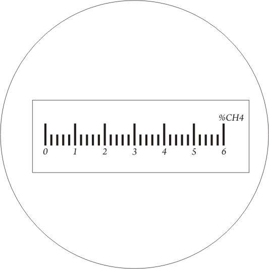

Далее по тексту методики необходимо наблюдать интерференционную картину.
Дело в том, что ничего кроме этого (прикрепленный файл) я не наблюдаю.
лампочка светит ярко. а в окуляре еле виден желтый свет. все что можно я уже накрутил и перекрутил, резкость настроил, ничего не меняется.
Не могли бы (кто может) прикрепить файл с требуемым изображением этой картины интерференционной, ну и допустим той картины, при которой подаем концентрацию газа.
заранее благодарен

День добрый!
У данного прибора явно нет интерференционной картины, сбита оптика внутри прибора, настроить сможет только человек с опытом.
Изображение выслать не могу, попробую описать как выглядит картина. Это две черные полосы, перпердикулярно расположенные шкале, остальные разноцветные.
При прокачке через прибор чистого воздуха, одна из полос, с помощью винта на правой стороне прибора, устанавливается на нулевую отметку, при прокачке газа,
черные полосы, смещаются в право и по той черной полосе(которая была на нуле) снимется отсчет по шкале. Поверка происходит манометрическим методом,
вместо поверочной газовой смеси подаем давление, зависимость давления и объемных процентов газа, указана в Приложении методики поверки.
