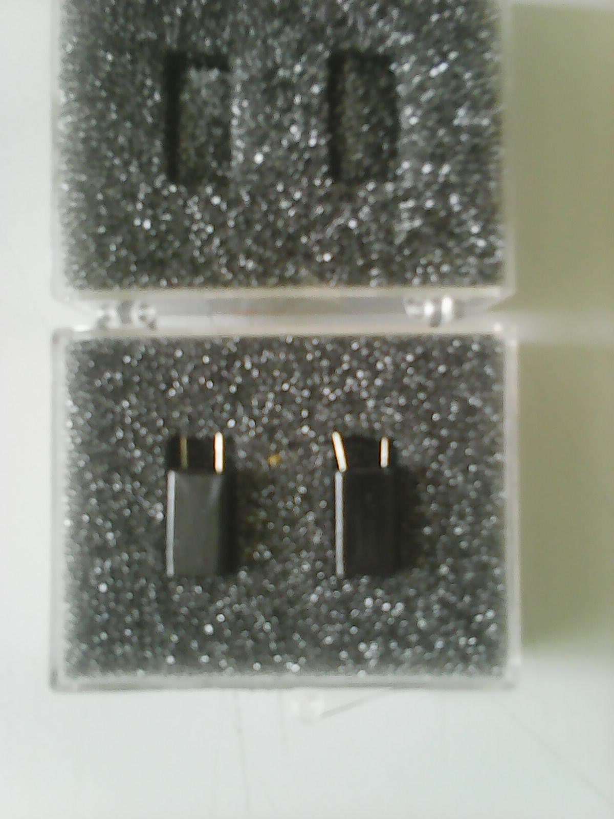

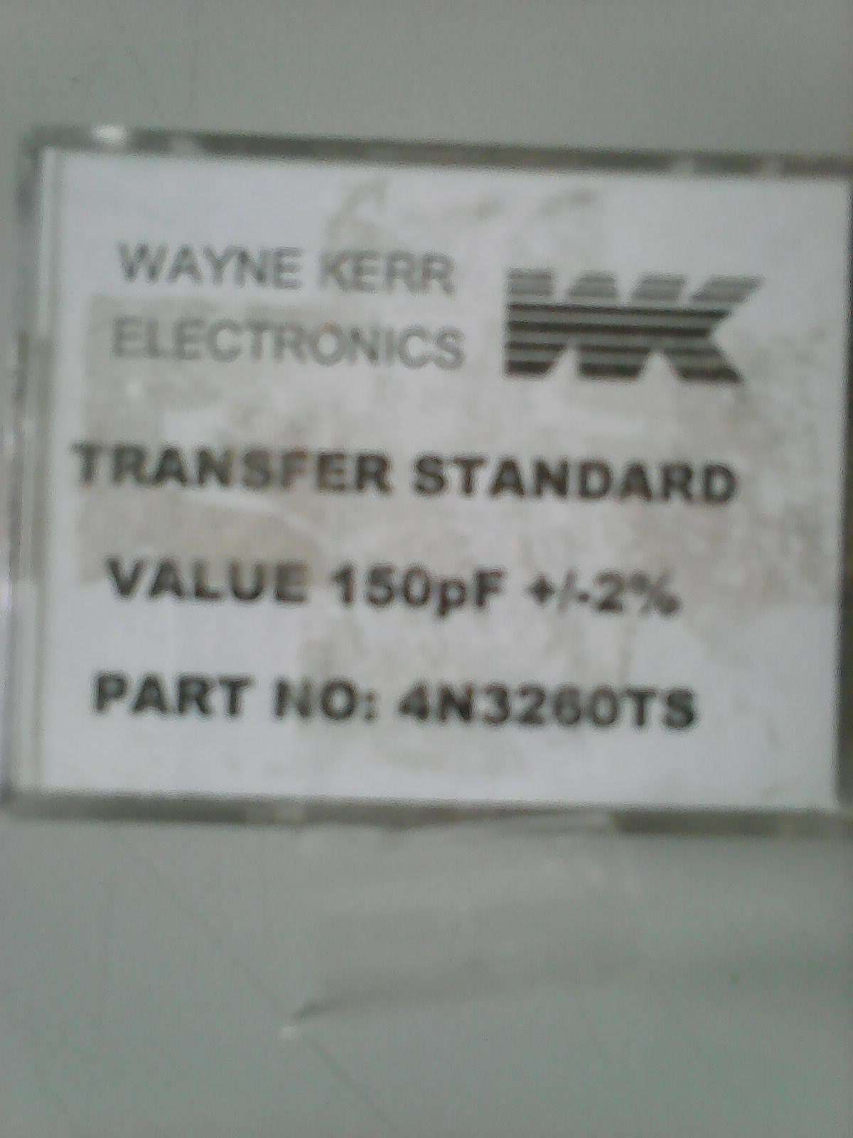

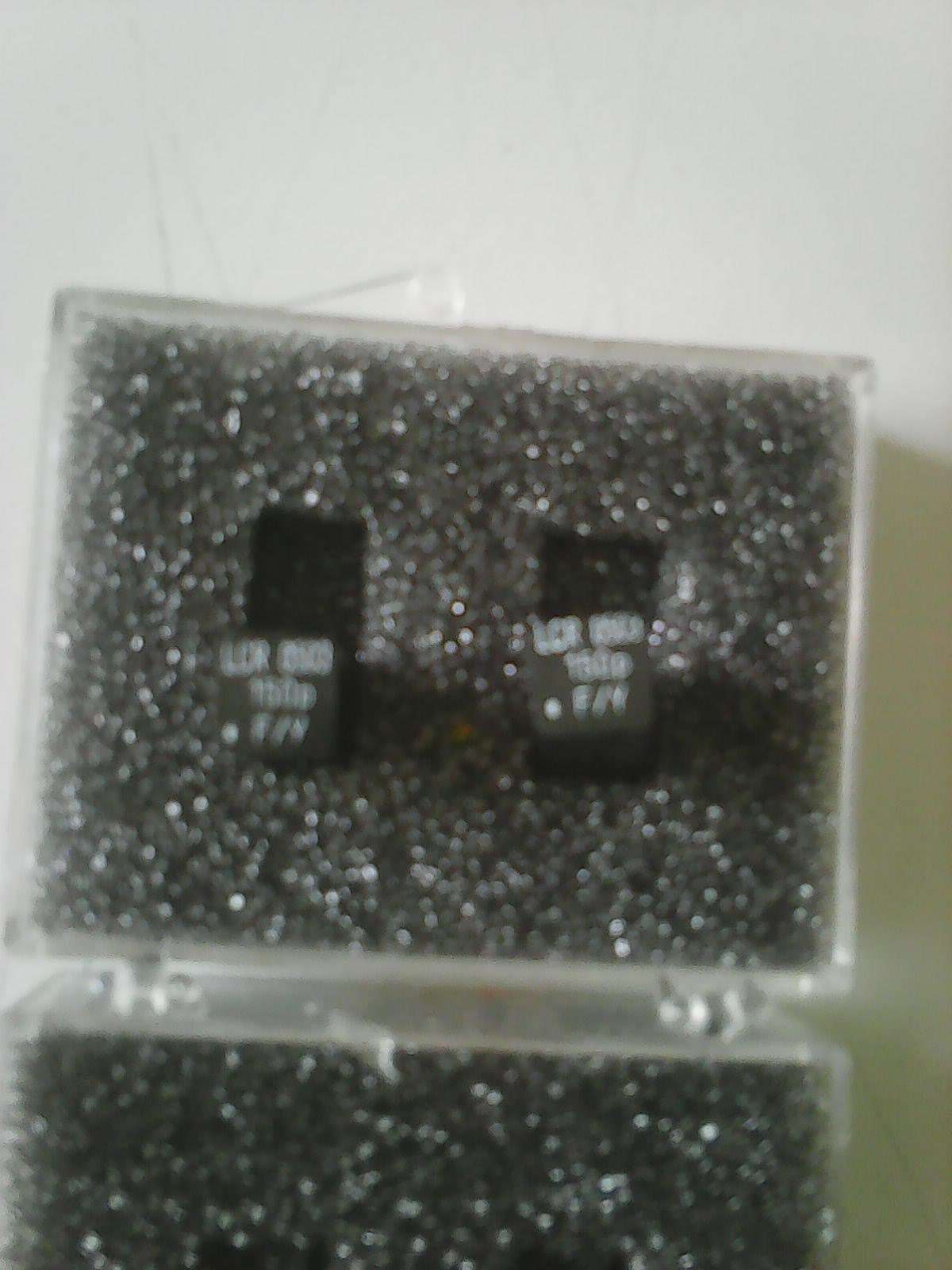

Есть RLC-метр WK6440B. Проблема, что не могу найти входящею в состав образцовую ёмкость. Подскажите пож., как она вообще выглядит и можно ли откалибровать прибор без этой ёмкости. Пробовал брать обычный конденсатор (1uF 0.05%), прибор пишет "CALIBRATION FAILED".

Вот фотографии наших конденсаторов из состава WK6440. Их две штуки в одной коробочке, емкость 150 пФ.
post-3641-0-03013000-1469645252_thumb.jpgpost-3641-0-06422500-1469645260_thumb.jpgpost-3641-0-92116000-1469645269_thumb.jpg
Вот фотографии наших конденсаторов...
