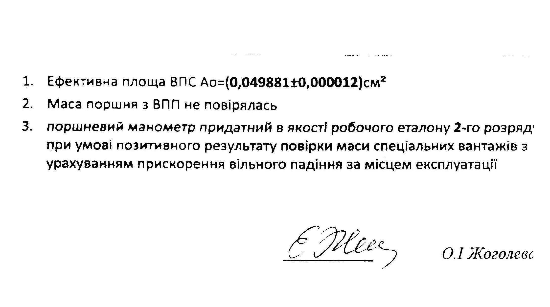

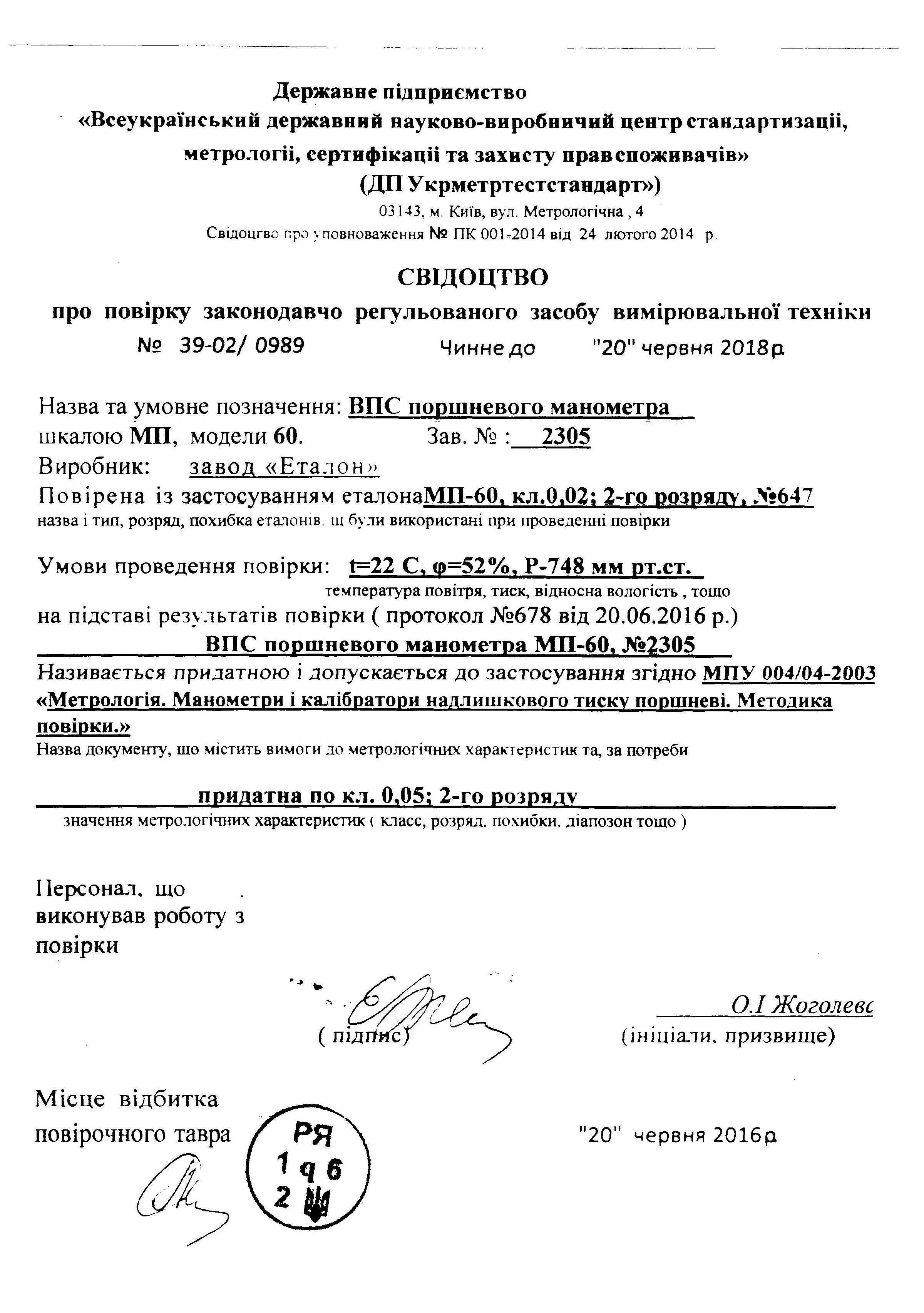

kushnir 182 Опубликовано 12 Августа 2016 Жалоба Опубликовано 12 Августа 2016 Довелось мне некоторое время назад контачить с одной нашей госструктурой (в Украине), уполномоченной поставлять за рубеж военную технику со всеми сопутствующими прибамбасами. Народец в конторе продвинуто-амбициозно-манагерский, т.е. сыщут и продадут все, что клиент пожелает. И все это не абы как, а таким макаром, чтобы наша молодая независимая держава в грязь фейсом не ткнулась на внешнем рынке товаров и услуг отнюдь не мирного назначения. Но вот загвоздка - новому хозяину надо, чтобы у него оно не только було, но и гудело, лампами блымало и стрелками рухало. А как же это обеспечить, если ты - перспективно-амбициозный манагер не смыслишь с какого боку к технике подойтить и как её, родимую, хотя бы на стол не вверх ногами поставить? Ясное дело, что без технаря туточки ну никак не обойтиться. А так как клиент жаждет, дабы стрелки не только двигались, но и точно на что-то показывали, то технарь должон быть метрологическим, т.е. одним из нас, коллеги. Глянув на перечень поставляемой в жаркое и неспокойное забугорье измерительной техники, узрел, что первые две позиции списка занимали грузопоршневые манометры. Установка и ввод в работу грузопоршневиков для специалистов с опытом особой сложности не представляет, особенно когда имеешь понятие за все подводные камни: место эксплуатации, повторюсь, гораздо южнее пятидесятой параллели, а значит - масса грузов должна быть обязательно подогнана под местное значение ускорения свободного падения. Информацию изложил манагерам. Те тут же попросили слить все сказанное и написанное в уши и очи предполагаемого поставщика. Изложил… Минуло времечко и позвали меня через треть страны прокатиться, дабы поглядеть на то "железо", над которым под солнцем юга потеть придется. Глянул и обомлел - красотища неописуемая, усе блыщить свежей краской, шильдики с датой выпуска "2015 год" соседствуют с надписью "Made in USSR". Я же самым первым делом за свидетельства о поверке… Тут тебе и здрасьте: масса поршня с ГПУ не поверялась. А к чему же я поставщику "мыло" гонял, уши ему грел по телефону? Глянул на лицевую сторону свидетельства и тут сразу припомнил давнишно-киношное: "- Тебе печать настоящую или фуфельную? - А в чем разница? - Фуфельная красивше, настоящая - дороже…" Фуфлом оказалось почти все - из более чем десятка наименований теплотехнических, механических, электроизмерительных и радиоизмерительных приборов, лишь четыре штуки, приобретенные непосредственно у изготовителей, имели подлинные клейма и документы. Липовые клейма оказались и красивше настоящих, и чуть больше по размеру, малый герб не упрощенный, а полновесный. Дальше - больше: шифр клейма не соответствовал организации, якобы выдавшей свидетельство. Клейма с одинаковыми шифрами и знаком поверителя красовались, как на нормальных элементах, поверенных в одном очень красивом прикарпатском городе, так и на образцовых манометрах, поверенных, если верить свидетельству, на крутых склонах седого Днепра… Контрольным выстрелом в голову, оказалось то, что колонка грузопоршневика МП-600, якобы поверенного две недели назад, была космически пуста - плунжерная пара из неё тихонечко возлежала в ЗИПе, меж переходников, покрытая толстым слоем застаревшей смазки. Манагер ошалело смотрел на все это буйство безобразий, до сего момента ему не ведомое, в начале пытался что-то записывать, а позднее попросил накропать для него отчётик. Для разбора полетов… Копию одного из "свидетельств" прилагаю для ознакомления. Коллеги, будьте бдительны!!! ДУРЯТ НАШЕГО БРАТА!!!! ДУРЯТ И ПОДСТАВЛЯЮТ!!!!

kushnir 182 Опубликовано 15 Августа 2016 Автор Жалоба Опубликовано 15 Августа 2016 Некоторые коллеги на сайте уже просили помочь разобраться в клеймах на приборах или в свидетельствах. Описанное же мною - просто иллюстрация того, как в погоне за наживой недобросовестные поставщики идут и на подлог документов, и на поставку клиенту неработоспособной измерительной техники, а уж об отсутствии такой мелочи, как предпродажная подготовка, я вообще просто умалчиваю... Коллеги, будьте бдительны, жульё кругом!!! P.S. Кстати, а что там говаривал К.Маркс за сверхприбыли и преступления?
