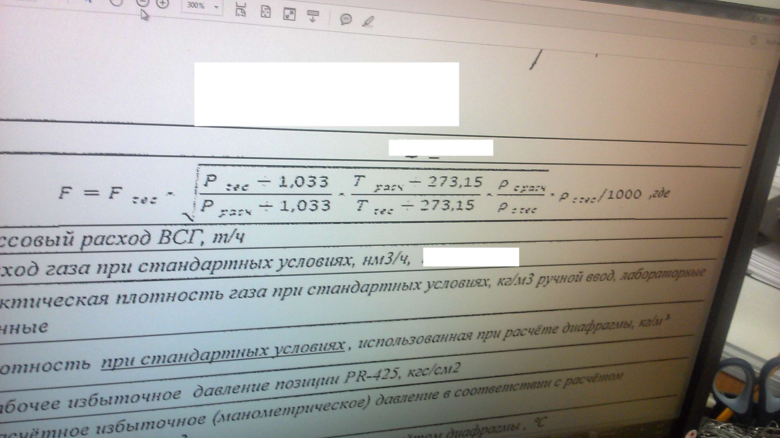

Кульман 9 Опубликовано 26 Октября 2016 Жалоба Опубликовано 26 Октября 2016 Расход корректируем по этой формуле, но откуда она взялась никто не знает. Прошу самых опытных дать подсказку, из какого документа эта формула
jballa 69 Опубликовано 26 Октября 2016 Жалоба Опубликовано 26 Октября 2016 Расход корректируем по этой формуле, но откуда она взялась никто не знает. Прошу самых опытных дать подсказку, из какого документа эта формула Ни из какого. Берите уравнение (4.1) из ГОСТ 8.562-2 и уравнение состояния реального газа из любого учебника. Вставьте выражение для плотности из уравнения состояния реального газа в уравнение (4.1). Напишите уравнение (4.1) для расчетного и для рабочего состояния и поделите две уравнения друг с другом. После соответствующих упрощений получите вашу формулу.
Vadim_A 87 Опубликовано 28 Октября 2016 Жалоба Опубликовано 28 Октября 2016 Был в прошлом документ с указанными формулами- Правила 28-64. Сами по себе формулы вывести не трудно, это пропорциональное отношение соответствующих формул расчёта расхода через сужающее устройство и сокращение постоянных и условно-постоянных величин: qm(1)=0.25*пи*d20(1)^2*...*корень(2*dP*р(1)), qm(2)=0.25*пи*d20(1)^2*...*корень(2*dP*р(2)), получается qm(2)= qm(1)*корень(р(2)/р(1)). Правила 28-64.pdf
