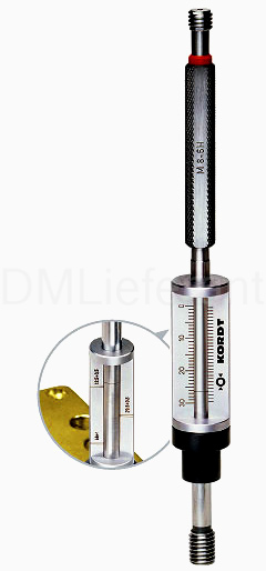

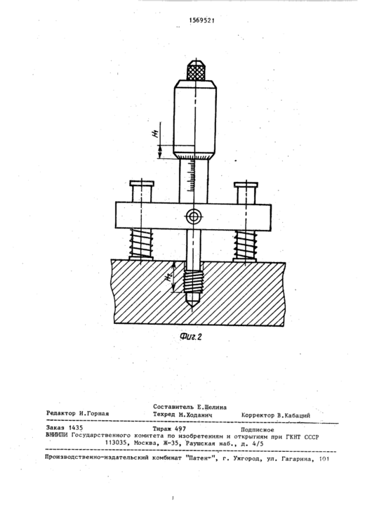

Погуглила. А оказывается есть и такие придумки.
Принцип работы первого устройства понятен, а вот второго не пойму.  Он вкручивается, а на оцифрованной части совмещаем штрихи и снимаем показания? Или там пружина на каждом и она пружинит, показывая глубину?
