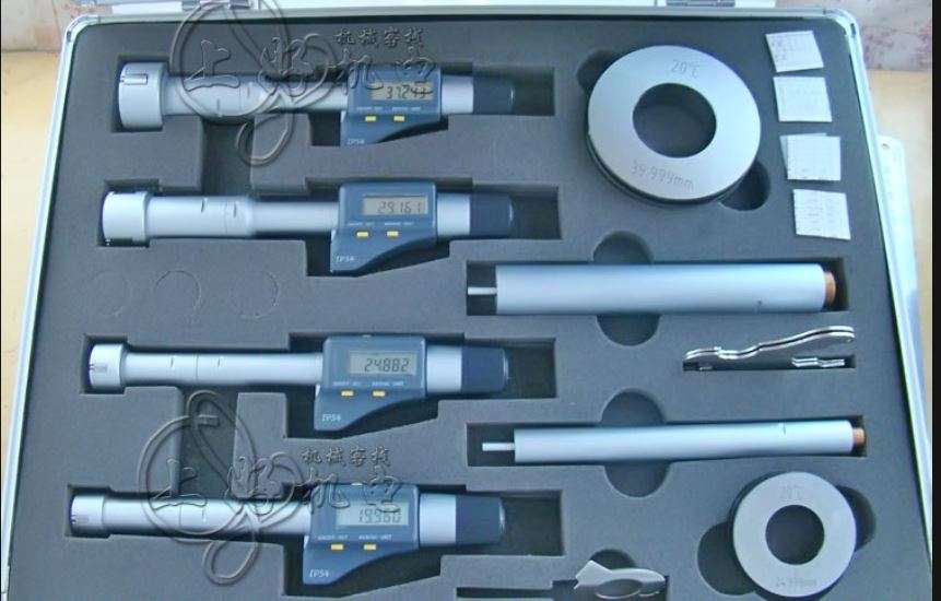

metmot 67 Опубликовано 4 Мая 2017 Жалоба Опубликовано 4 Мая 2017 Здравствуйте, подскажите пожалуйста, есть/был какой-нибудь ГОСТ, стандарт или паспорт на трехточечные нутромеры? Во вложении картинка из интернета, как образец. Нужен принцип работы
Ника 1325 Опубликовано 4 Мая 2017 Жалоба Опубликовано 4 Мая 2017 В интернете нашла вот такое краткое описание. Цитата Порядок проведения измерений С помощью установочного кольца проверяют точность нутромера, сравнивая указанное на кольце значение с полученными показаниями (согласно условиям эксплуатации температура окружающей среды должна быть в пределах 20±5 °С). При необходимости проводят настройку. Нутромер вводят в измеряемое отверстие и вращают трещотку до соприкосновения всех трех выдвижных стержней с поверхностью детали. Необходимо убедиться, что прибор установлен без перекосов и не покачивается. Требуемое измерительное усилие обеспечивается 2…4 - мя щелчками трещотки. Считывание значения по микрометрической шкале производят на месте. Цифровые устройства обладают функцией фиксации показаний.
