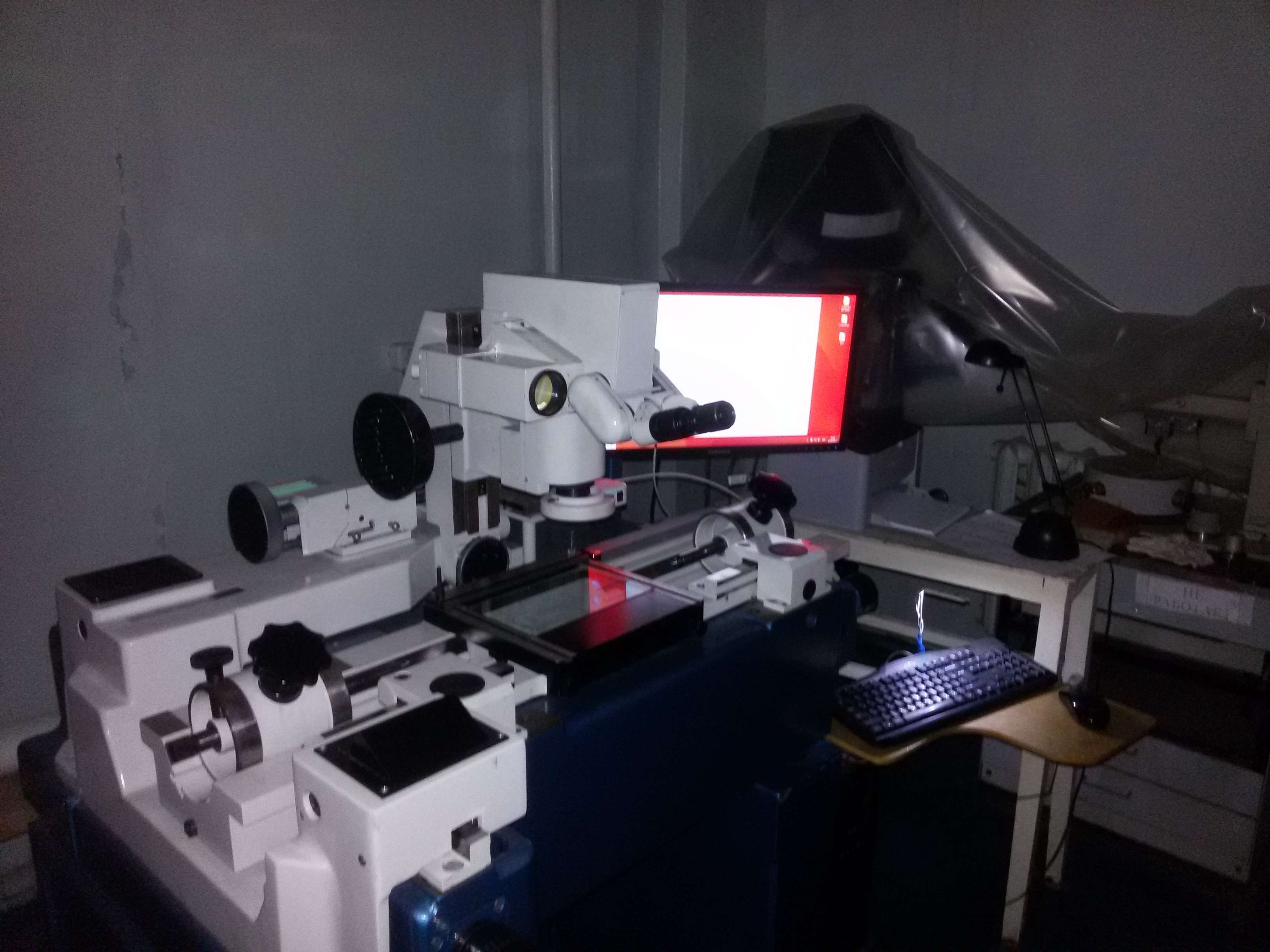

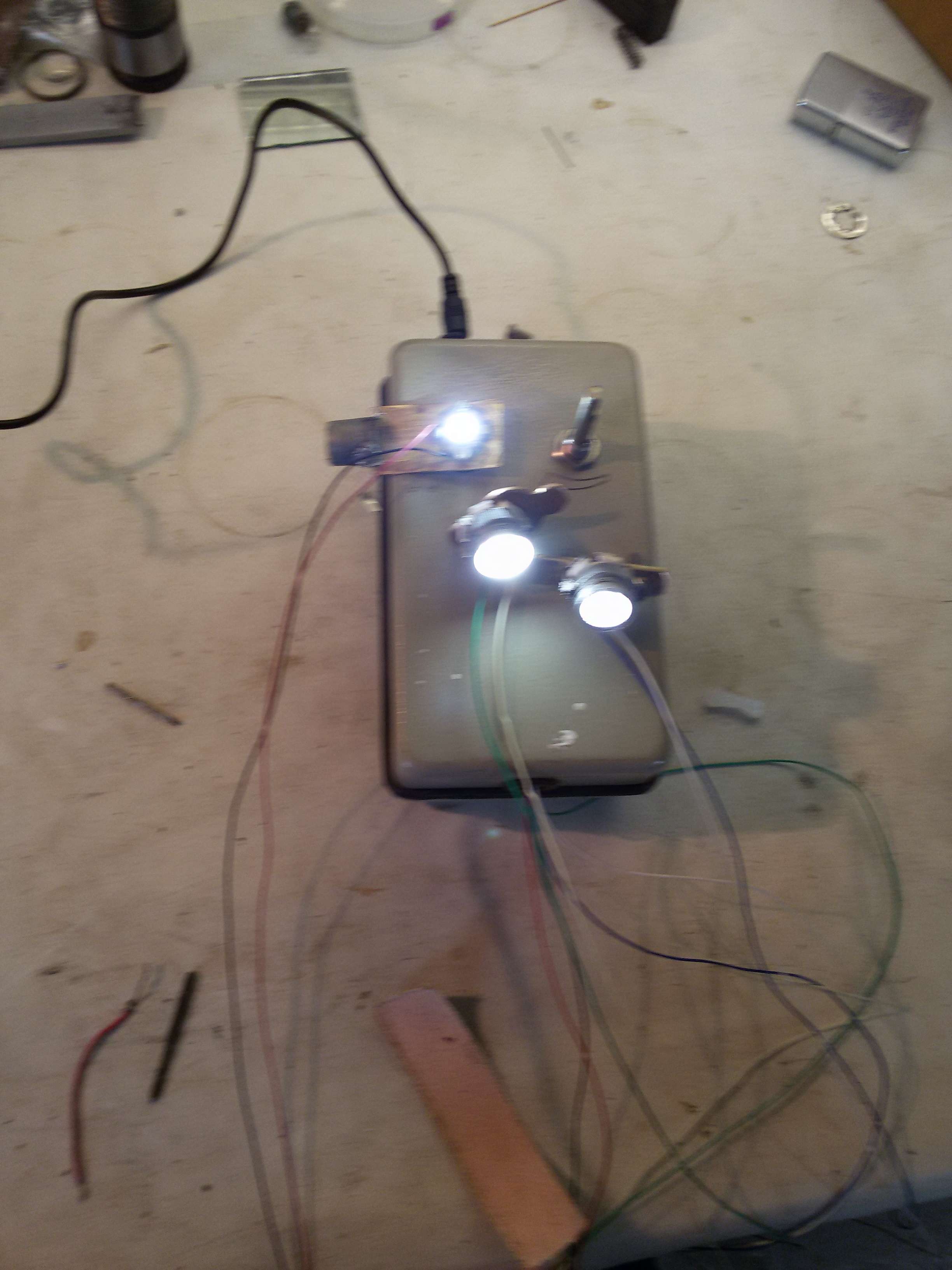

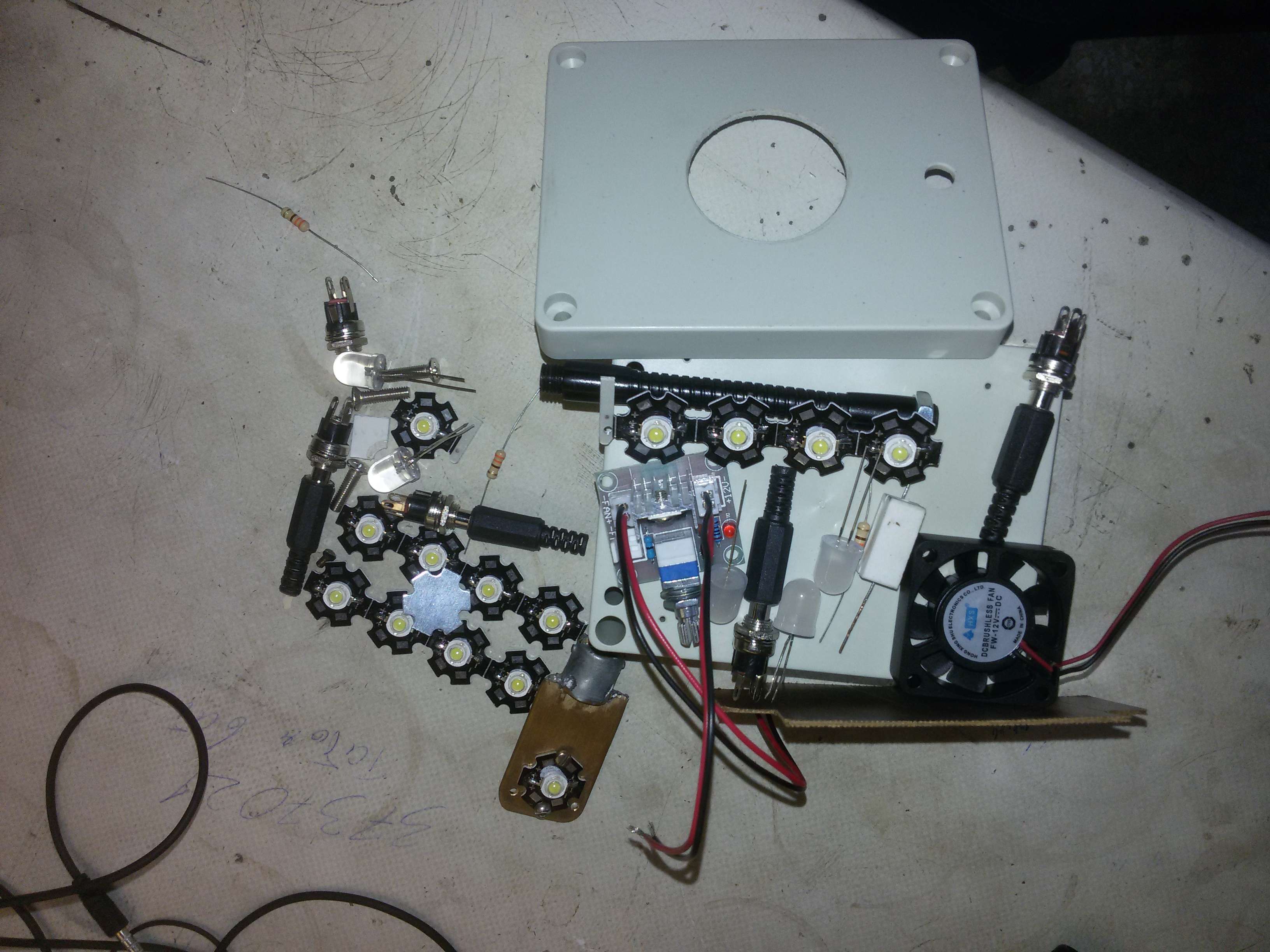

hobo 19 Опубликовано 7 Ноября 2017 Жалоба Опубликовано 7 Ноября 2017 Установка преобразавателей никак не влияет на изображение. Ставил сам светодиоды правда на 23-й и на21-й. Сложного ничего нет. А почему не отправили на модернизацию. Решили съэкономить? Вот как выглядит дип после ремонта. Ремонтировали "РИК" и блок светодиодов сам первый раз колхозил. Сейчас приличнее получается Цитата
hobo 19 Опубликовано 7 Ноября 2017 Жалоба Опубликовано 7 Ноября 2017 Ну а сейчас вот правда в разобранном состоянии. Цитата

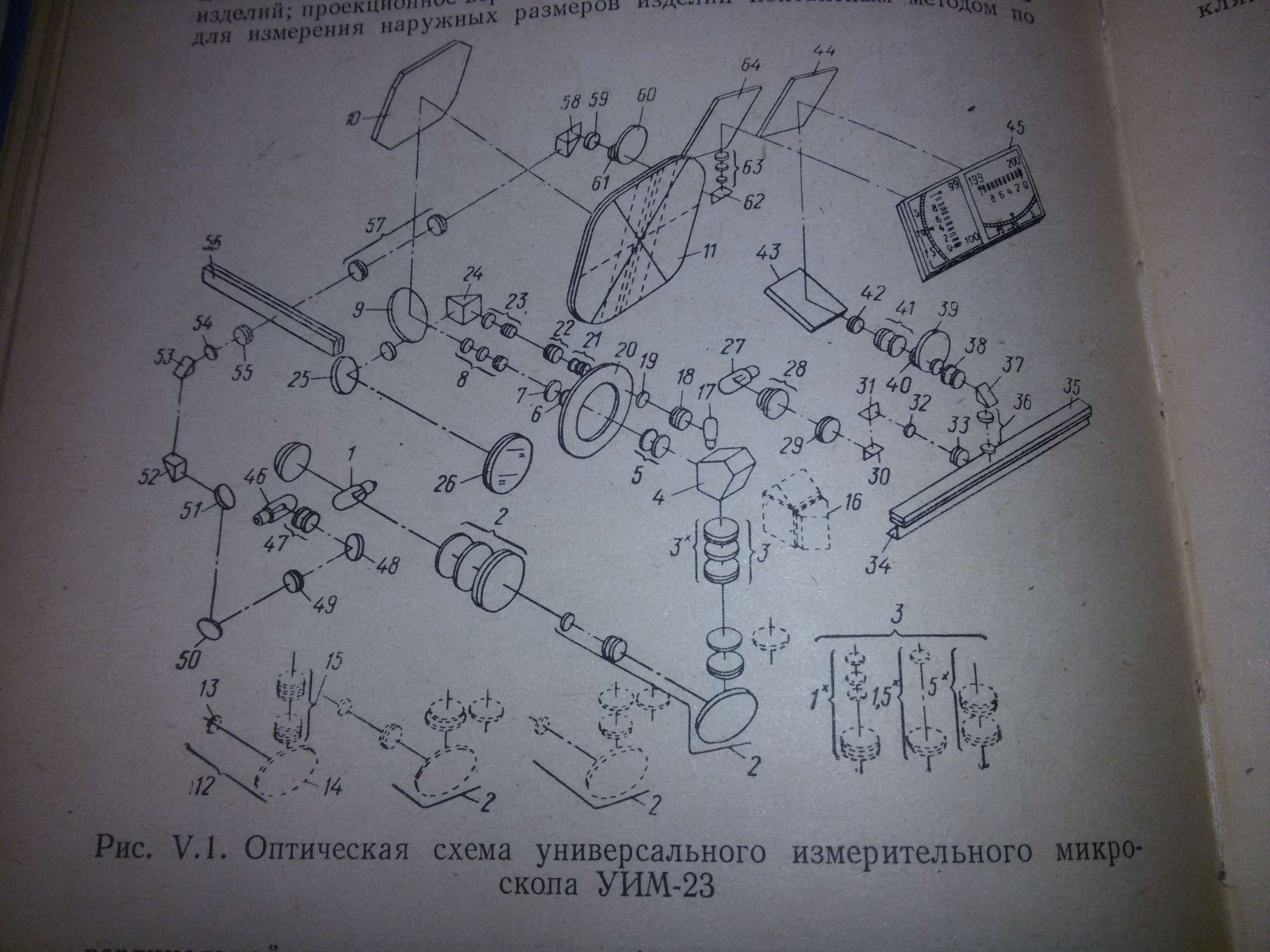

владимир 332 1336 Опубликовано 9 Ноября 2017 Жалоба Опубликовано 9 Ноября 2017 (изменено) В 08.11.2017 в 08:25, Динара сказал: В результате попыток разобраться с проблемой, нашла "рычаг" с правой стороны от бинокулярной насадки , передвинув его в крайнее левой положение, исчезло отражение детали. В паспорте про этот "рычаг" информации не нашла. За что он отвечает? ИМХО, как понял, рычаг переключает осветители - в одном положении для измерения в проходящем свете (ДИА), в другом - в отраженном свете (ЭПИ). Конечно с ДИП - ами не работал, но на инструментальных микроскопах и измерительных проекторах и по Вашему описанию так.. Изменено 9 Ноября 2017 пользователем владимир 332 Цитата
hobo 19 Опубликовано 10 Ноября 2017 Жалоба Опубликовано 10 Ноября 2017 (изменено) 10 часов назад, владимир 332 сказал: ИМХО, как понял, рычаг переключает осветители - в одном положении для измерения в проходящем свете (ДИА), в другом - в отраженном свете (ЭПИ). Конечно с ДИП - ами не работал, но на инструментальных микроскопах и измерительных проекторах и по Вашему описанию так.. Нет не так. Рядом с бинокуляром есть рычаг который передвигает призмы. Их там две. На 23-м вместо рычага колёсико делает тоже самое. На бми и бп такого нет. Изменено 10 Ноября 2017 пользователем hobo Цитата
