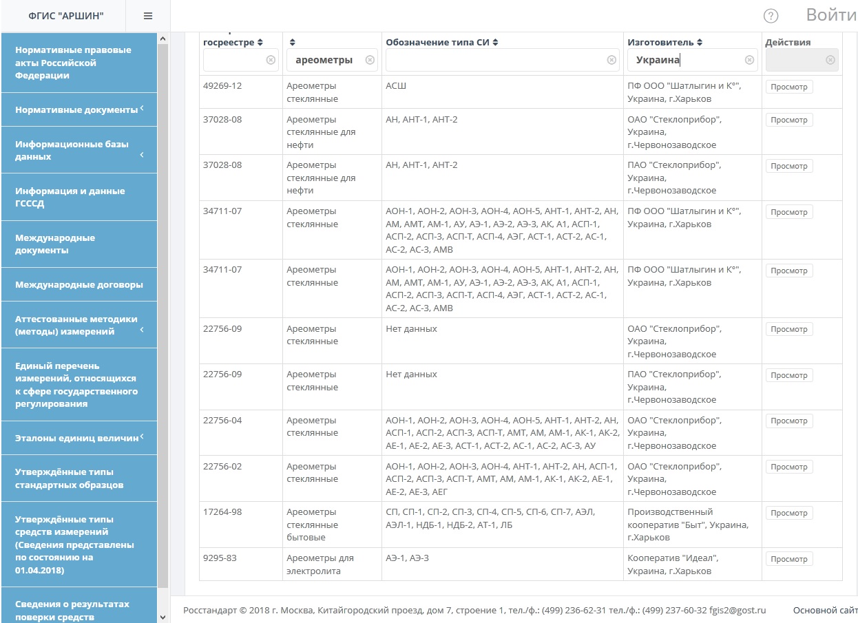

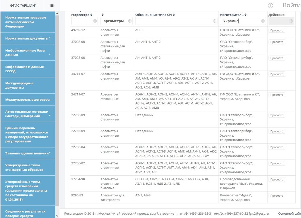

ЛУКОЙЛ 0 Опубликовано 24 Июля 2018 Жалоба Опубликовано 24 Июля 2018 Подскажите ....ареометры украина с 2015 не действуют...правда?
LIBorisi4 163 Опубликовано 24 Июля 2018 Жалоба Опубликовано 24 Июля 2018 5 часов назад, ЛУКОЙЛ сказал: Подскажите ....ареометры украина с 2015 не действуют...правда? Почему не действуют. В реестре СИ есть 11 позиций. Другое дело, что Украина не подписала "Соглашение о взаимном признании результатов испытаний с целью утверждения типа, метрологической аттестации, поверки и калибровки средств измерений от 29 мая 2015 года (вступило в силу для Российской Федерации 17 февраля 2016 года). Номер опубликования: 0001201602170044. Дата опубликования: 17.02.2016. Т.е. эти действия выполненные ими у нас не признаются, а если есть утверждение типа в РФ (см. вверху), то поверяйте и пользуйтесь.
