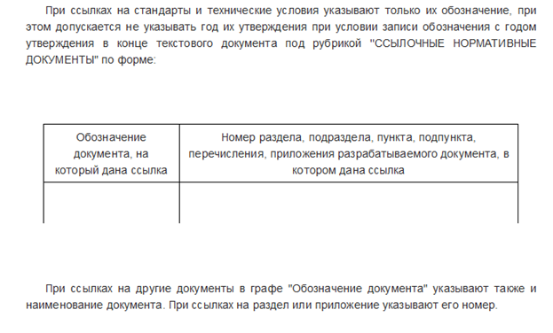

Анна Л. 1 Опубликовано 1 Ноября 2018 Жалоба Опубликовано 1 Ноября 2018 Подскажите пожалуйста, в ГОСТ 2.105-95 п.4.2.22 прописано : В приложении «Ссылочные нормативные документы» нужно указывать только год и обозначение без наименования ГОСТа?
Логинов Владимир 910 Опубликовано 1 Ноября 2018 Жалоба Опубликовано 1 Ноября 2018 Вы к этому госту ГОСТ 2.105-95 прочтите часть 2 Нормативные ссылки, и делайте так же
Анна Л. 1 Опубликовано 1 Ноября 2018 Автор Жалоба Опубликовано 1 Ноября 2018 17 минут назад, Логинов Владимир сказал: Вы к этому госту ГОСТ 2.105-95 прочтите часть 2 Нормативные ссылки, и делайте так же Это нормативные ссылки указанные в начале стандарта, а нужно узнать о приложении в конце конструкторской документации "Ссылочные нормативные документы" с указанием пунктов, на которые ссылались в документе
Специалисты Фёдоров_Ф 300 Опубликовано 1 Ноября 2018 Специалисты Жалоба Опубликовано 1 Ноября 2018 52 минуты назад, Анна Л. сказал: а нужно узнать о приложении в конце конструкторской документации "Ссылочные нормативные документы" с указанием пунктов Если Вы не хотите, чтобы потомки поминали Вас "добрым" словом, сделайте ещё одну колонку в таблице стандарта - "Наименование". Сам столкнулся с ТУ, в котором приложение "Ссылочные нормативные документы" был оформлен в соответствии со стандартом. Проклял разработчика этого стандарта, когда невозможно установить название давно отмененного упоминаемого стандарта и, соответственно, какие он устанавливает требования. А если это сопровождается опечаткой в обозначении, то идентификация абсолютно невозможна. С тех пор стараюсь указывать в разделе "Требования..." номера пунктов применимых стандартов.
