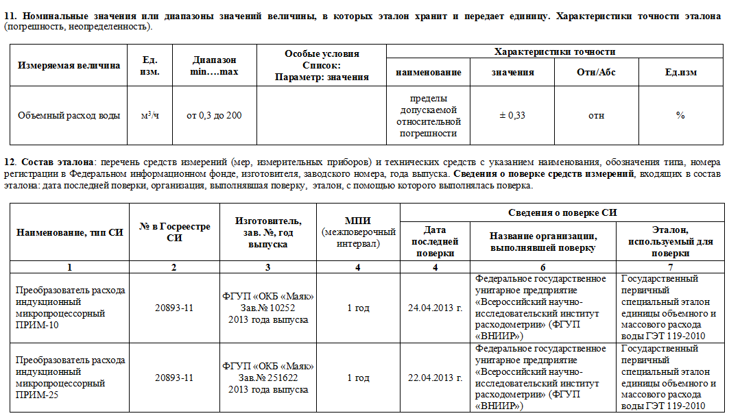

VAVARLAMOV 3 Опубликовано 7 Ноября 2018 Жалоба Опубликовано 7 Ноября 2018 Добрый день! У нас возникла следующая ситуация, в составе Рабочего эталона единицы объемного расхода (объема) воды 2 разряда в диапазоне от 0,3 до 200 м3/ч., установлены Преобразователи расхода индукционные микропроцессорные ПРИМ. Необходимо заменить Преобразователи расхода ПРИМ на более точные Расходомеры KROHNE. Причина по которой нужна замена, это то, что Преобразователи расхода ПРИМ утвержденные СИ и их нужно поверять, но нам приходится их калибровать иначе они не обеспечивают требуемую точность. Возможно ли заменить СИ в утвержденном эталоне или нужно будет утверждать новый эталон?
ogmetr72 2 Опубликовано 7 Ноября 2018 Жалоба Опубликовано 7 Ноября 2018 4 часа назад, VAVARLAMOV сказал: Добрый день! У нас возникла следующая ситуация, в составе Рабочего эталона единицы объемного расхода (объема) воды 2 разряда в диапазоне от 0,3 до 200 м3/ч., установлены Преобразователи расхода индукционные микропроцессорные ПРИМ. Необходимо заменить Преобразователи расхода ПРИМ на более точные Расходомеры KROHNE. Причина по которой нужна замена, это то, что Преобразователи расхода ПРИМ утвержденные СИ и их нужно поверять, но нам приходится их калибровать иначе они не обеспечивают требуемую точность. Возможно ли заменить СИ в утвержденном эталоне или нужно будет утверждать новый эталон? посмотрите постановление 734 или приказ 36 (хотя он уже не действует), где-то было написано, что при изменении состава эталона без изменения МХ, аттестовывать по новой не надо
VAVARLAMOV 3 Опубликовано 7 Ноября 2018 Автор Жалоба Опубликовано 7 Ноября 2018 24 минуты назад, ogmetr72 сказал: посмотрите постановление 734 или приказ 36 (хотя он уже не действует), где-то было написано, что при изменении состава эталона без изменения МХ, аттестовывать по новой не надо Благодарю за помощь, нашел в приказе 36 разделы 7.2, 7.3.
Логинов Владимир 919 Опубликовано 7 Ноября 2018 Жалоба Опубликовано 7 Ноября 2018 7 часов назад, VAVARLAMOV сказал: Возможно ли заменить СИ в утвержденном эталоне или нужно будет утверждать новый эталон? Ваш эталон не соответствует уже новой поверочной схеме и разряд у него будет другой, так что все равно пришлось бы заново аттестовывать
