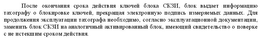

VVF 124 Опубликовано 23 Января 2019 Жалоба Опубликовано 23 Января 2019 2 часа назад, Yasha111zzz сказал: В документе 842-16-07 МП «Тахографы «Меркурий ТА-001».Методика поверки» есть требование по определению абсолютной погрешности синхронизации шкалы времени внутреннего опорного генератора тахографа со шкалой времени блока НКМ. В ОТ 65015-16 нет сочетания букв "НКМ", есть "СКЗИ": 3 часа назад, Yasha111zzz сказал: после замены блока НКМ необходимо проводить поверку тахографа чаще установленного срока так как в противном случае элемент конструкции получает доступ к узлам регулировки времени "Элемент конструкции" - поверенный блок СКЗИ, который имеет более точную шкалу времени, чем тахограф. А поверка по п.10 МП (расхождение внутренней ШВ и ШВ СКЗИ) ИМХО вообще лишена смысла, учитывая выполнение п.9 МП (расхождение внутренней ШВ и UTC(SU)), т.к. а) синхронизация внутренней ШВ идет от СКЗИ и б) погрешность устройства при ежесекундном приёме навигационных сообщений не может быть больше 1 секунды.
