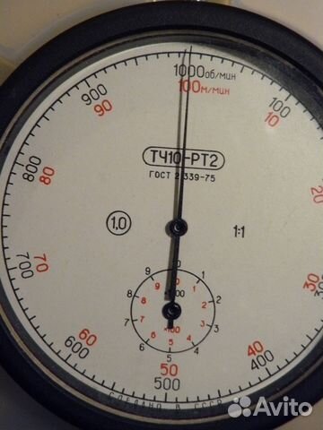

подождите это все госреестры тч-10Р и в них нигде не фигурирует РТ2
2 часа назад, Thebestmetrology сказал:
См. Фото
5 часов назад, владимир 332 сказал:
ТЧ10-РТ2   ГОСТ 21339-75
если сомневаетесь в названии типа в выложенных ОТ именно ГОСТ 21339 "фигурирует" - см. разд. "Нормативные и технические документы"
Т2 скорее всего "климатическое исполнение и категория размещения"
ГОСТ 21339-75 https://meganorm.ru/Data2/1/4294720/4294720693.pdf
Цитата
1.5. Тахометры должны изготовляться исполнений У; ХЛ; Т; М; ОМ, категорий 3 и 4 по ГОСТ 15150—69......
3.7 .....Проверка влияния климатических факторов для тахометров исполнения Т (п. 1.5) производится по ГОСТ 15151—69.
ГОСТ 15150-69 https://meganorm.ru/Data2/1/4294852/4294852592.pdf
и  http://www.tdmegaprom.ru/article/gost-15150-69-klimaticheskie-ispolneniya.html
Климатическое исполнение и категории размещения. Температуры эксплуатации
 ГОСТ 21339-82 https://meganorm.ru/Data2/1/4294832/4294832254.pdf см. п,1.4, но уже без  "Т"
И на тахометре, начиная с 1982 года - нет Т2
