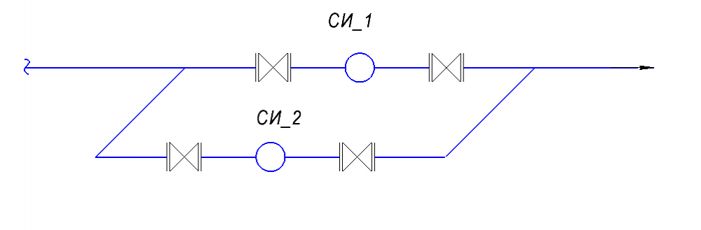

Есть Эн-ный поток (см. рис. 1). СИ_1 и СИ_2 - средство измерение №1 и №2. У каждого средства измерения есть погрешность. Допустим, 1%. Какова будет погрешность, если СИ_1 и СИ_2 будут работать вместе и, предположим, через один прошло 40% потока, а через другой 60%?

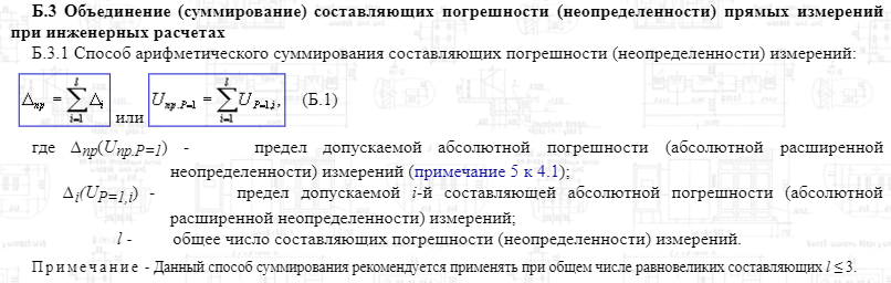

В соответствии с ПМГ 96-2009 (см. рис. 2) Суммарная погрешность равна 2 %.

Не правильно.
В ПМГ 96-2009, Б3.1 приведен способ суммирования абсолютной погрешности (например Ампер).
В вашем примере погрешность относительная(1%).
Конкретизируем ваш пример, при условии что неравномерность амплитудных характеристик ваших СИ=0.
 В схеме течет постоянный ток Iобщ = 100 А. Предположим, через СИ_1 прошло 40 % тока, а через СИ_2 - 60 %. Это ток соответственно 40 А и 60 А. У каждого средства измерения есть относительная погрешность = 1 %. Это значит что абсолютная погрешность СИ_1 = 0,4 А, а СИ_2 = 0,6 А.
Суммарная абсолютная погрешность будет равна 1А. Что соответствует суммарной относительной погрешности = 1%.

Трудно что то рекомендовать в такой ситуации. Вы просто не обратили внимания на то что погрешности разные, в примере и в ПМГ.
