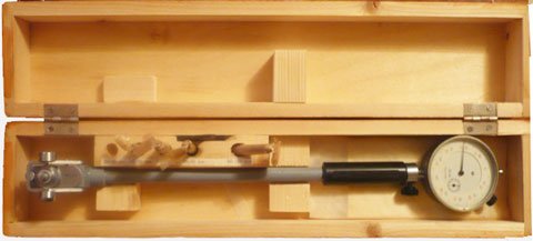

Vadim32 0 Опубликовано 30 Июля 2019 Жалоба Опубликовано 30 Июля 2019 Здравствуйте. Имеется индикаторный нутромер КрИн еще советского производства (точно такой же как на фото). Прибором долго никто не пользовался, но на днях понадобился. При пробном замере выяснилось, что центральный шток в стойке прибора подклинивает, сам измерительный плунжер и передаточный рычаг подвижны. Возник вопрос, как достать этот шток? Со стороны ручки прибора? или каким то образом после снятия самого измерительного механизма?
Ника 1322 Опубликовано 30 Июля 2019 Жалоба Опубликовано 30 Июля 2019 Со стороны индикатора. Снимаете цангу, и все аккуратненько достается.
Vadim32 0 Опубликовано 31 Июля 2019 Автор Жалоба Опубликовано 31 Июля 2019 Спасибо огромное все получилось!
