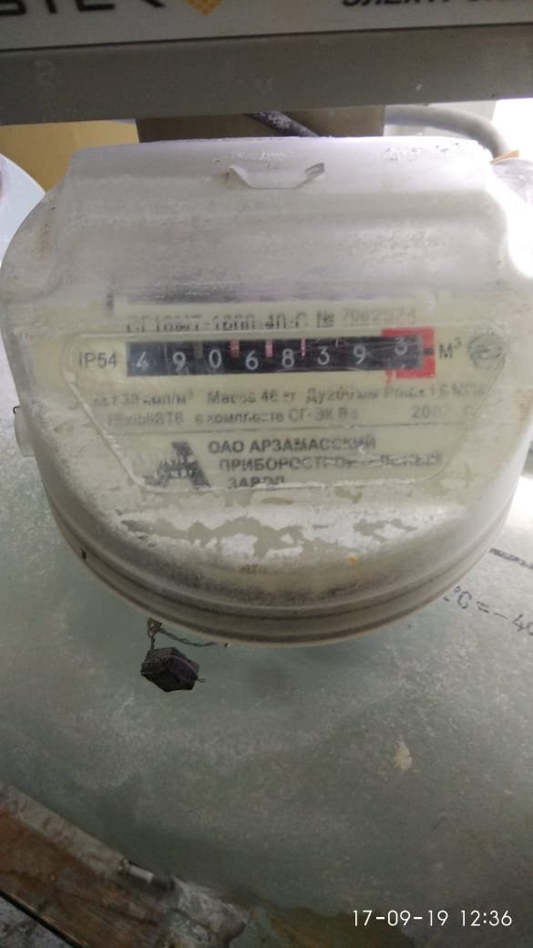

Есть счетчик СГ16МТ в количестве одной штуки. С ним есть корректор.
Соответственно, в заявке на поверку указываем счётчик, корректор и комплекс.
На первое и второе есть паспорта с заводскими номерами, а на комплекс нет. (Фото прилагаю)
На счетчике есть инфа только о названии комплекса: СГ-ЭК
Где еще может быть указан зав. номер комплекса?

Добрый день! Должен быть шильдик комплекса на крепеже корректора, ну и паспорт. Если нет ни того, ни другого наверно придется восстановить через завод если у вас узел принят с комплексом СГ-Эк

Шильдика не было, в этом и загвоздка. Попробуем ваш вариант. Спасибо!

Если у Вас в акте проверки соответствия указан комплекс, то надо восстанавливать паспорт через Эльстер или ближайший СЦ. Если в акте комплекса нет, значит и не было.
