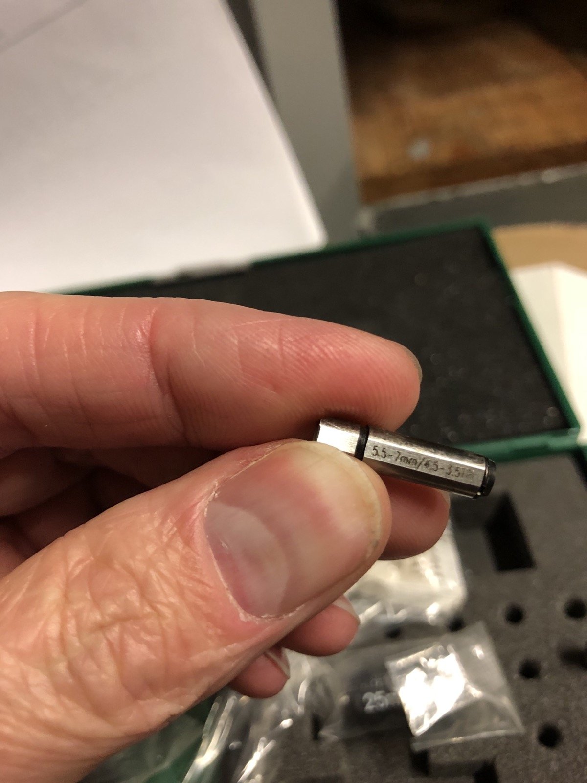

KravchenkoGA 84 Опубликовано 20 Апреля 2020 Жалоба Опубликовано 20 Апреля 2020 Кто сталкивался с микрометрами МВМ подскажите, пожалуйста, ГОСТ 4380 регламентирует наличие вставок в основном с единичными шагами, например 1, 1,5, 2, и т.д мм. У нас на вставках к микрометру МВМ намаркирован диапазон с большим промежутком, например, 5,5-7,0 мм. Возможно ли на практике правильно измерить средний диаметр с таким большим разбегом шага? Получаются какие-то универсальные вставки. Цитата

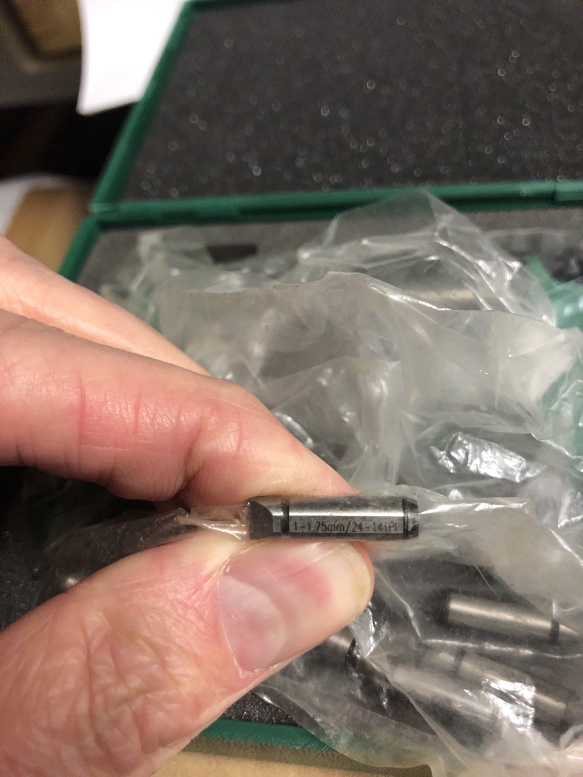

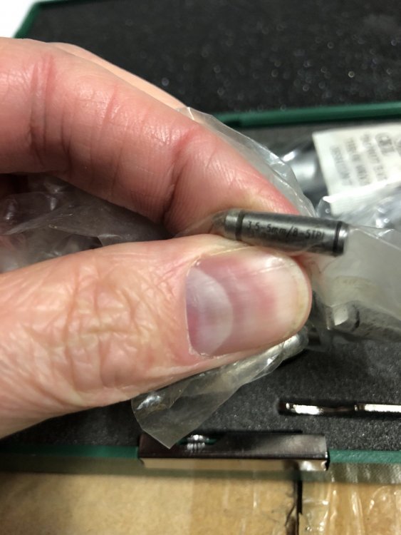

KravchenkoGA 84 Опубликовано 21 Апреля 2020 Автор Жалоба Опубликовано 21 Апреля 2020 Вот, что имеем в наличии. Я уже склоняюсь к дюймовой резьбе, но сомнения в значке IPI. Цитата
gorby 140 Опубликовано 21 Апреля 2020 Жалоба Опубликовано 21 Апреля 2020 Как я понимаю "два в одном" и метрические и дюймовые Цитата
Barkas 0 Опубликовано 21 Апреля 2020 Жалоба Опубликовано 21 Апреля 2020 Измерьте на контрольном калибре шаг резьбы Цитата
владимир 332 1350 Опубликовано 21 Апреля 2020 Жалоба Опубликовано 21 Апреля 2020 (изменено) 1 час назад, KravchenkoGA сказал: склоняюсь к дюймовой резьбе, но сомнения в значке IPI скорее всего число ниток (витков) на дюйм 25,4 мм с англ. per inch - на дюйм 1 час назад, gorby сказал: Как я понимаю "два в одном" и метрические и дюймовые тоже к этому склоняюсь. Если 25,4 мм разделить на число ниток на дюйм такой шаг метрической резьбы примерно и выходит 5,5 - 7,5 мм / 4,5 - 3,5 ниток на дюйм 25,4 : 4,5 = 5,64 близко к 5,5 25,4 : 3,5 = 7,26 близко к 7,5 Изменено 21 Апреля 2020 пользователем владимир 332 Цитата

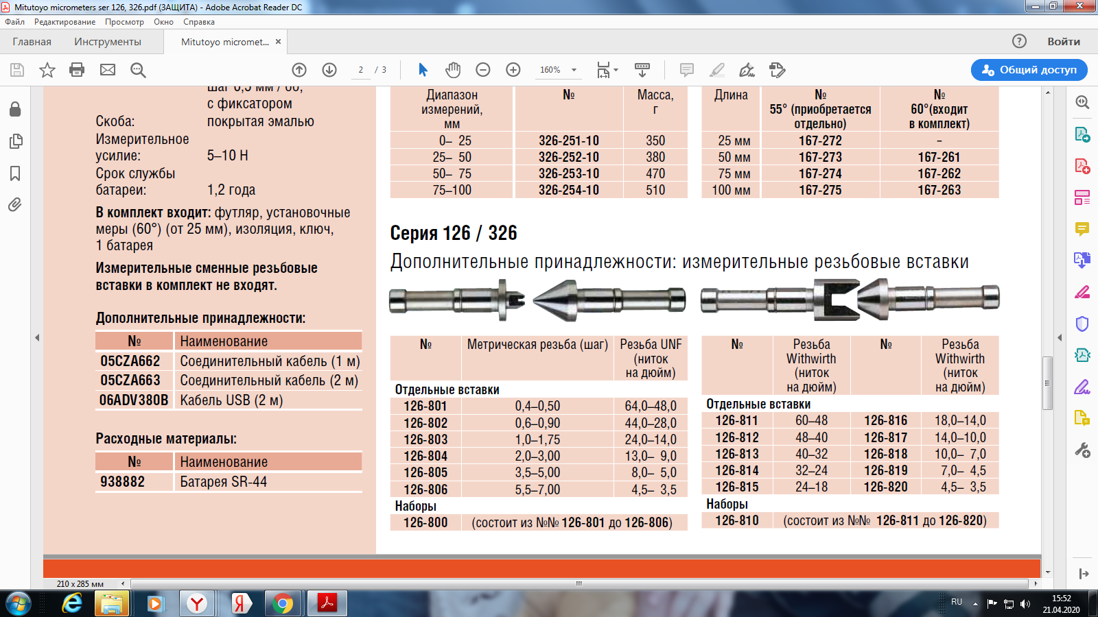

gorby 140 Опубликовано 21 Апреля 2020 Жалоба Опубликовано 21 Апреля 2020 и в митутойовском каталоге тоже такие "два в одном" вставки Цитата
Tim_L 81 Опубликовано 21 Апреля 2020 Жалоба Опубликовано 21 Апреля 2020 55 минут назад, gorby сказал: и в митутойовском каталоге тоже такие "два в одном" вставки А точно два в одном? Резьба витворта,насколько я понимаю - классическая дюймовая. Там угол другой. Наша трубная и метрическая - угол 60 град. Значит вставки для этих резьб будут одинаковыми по профилю. Но если взглянуть на правый столбик таблицы,то видно, что вставки под метрическую резьбу будут обозначены как М..., А под дюймовую как U... И не факт,что при одинаковом номере в левом столбце две вставки,которые с М и с U полностью идентичны. Это всё-таки Митутойо,а не Кетай. ПыСы. Если бы сразу было оговорено,что в руках не прибор по ГОСТ( о котором много говорилось), а произведение современного искусства- можно было бы ни о чем и не говорить. А так,если по умному - проволочки в руки и ДИП2 в помощь для сравнения замеров. И тогда станет реально понятно - правильно этот прибор измеряет или так себе Цитата

gorby 140 Опубликовано 21 Апреля 2020 Жалоба Опубликовано 21 Апреля 2020 (изменено) 1 час назад, Tim_L сказал: А точно два в одном? Резьба витворта,насколько я понимаю - классическая дюймовая. Там угол другой. Наша трубная и метрическая - угол 60 град. Значит вставки для этих резьб будут одинаковыми по профилю. Но если взглянуть на правый столбик таблицы,то видно, что вставки под метрическую резьбу будут обозначены как М..., А под дюймовую как U... И не факт,что при одинаковом номере в левом столбце две вставки,которые с М и с U полностью идентичны. Это всё-таки Митутойо,а не Кетай. U - это UNF - резьба дюймовая цилиндрическая с углом 60 градусов (американская). Изменено 21 Апреля 2020 пользователем gorby Цитата
владимир 332 1350 Опубликовано 21 Апреля 2020 Жалоба Опубликовано 21 Апреля 2020 (изменено) 2 часа назад, gorby сказал: и в митутойовском каталоге тоже такие "два в одном" вставки https://ndtcomplekt.ru/userfiles/files/Mitutoyo micrometers ser 126, 326.pdf Изменено 21 Апреля 2020 пользователем владимир 332 Цитата
Tim_L 81 Опубликовано 21 Апреля 2020 Жалоба Опубликовано 21 Апреля 2020 (изменено) 3 часа назад, gorby сказал: U - это UNF - резьба дюймовая цилиндрическая с углом 60 градусов (американская). А разве я с этим спорю? Всё моё предыдущее сообщение -об этом. Угол что в метрической,что в UNF -60 градусов,значит профиль вставок одинаков. Верно? Что для М резьбы,что для U резьбы. (хотя да, человек берётся импортным микрометром мерять резьбу и не понимает,что означает IPI и ему нужно разжевать...) Но,повторю вопрос из своего предыдущего сообщения. Артикул вставки для метрического шага 1-1,75 и для количества ниток 14-24 один и тот же"126-803". Но почему тогда эти вставки под одним артикулом по разному маркированы? Метрический комплект будет назван М3, а дюймовотрубный-U3. Если всё идентично до микронов, то зачем так маркировать? Пы.Сы. Фото не ахти (возможно у когото есть почётче), но надеюсь видно,что на вставках написано,к примеру, - "M5-V"(нижний ряд) и "M2-C" (верхний ряд). А где буква U ? Изменено 21 Апреля 2020 пользователем Tim_L Цитата
владимир 332 1350 Опубликовано 21 Апреля 2020 Жалоба Опубликовано 21 Апреля 2020 (изменено) 2 часа назад, Tim_L сказал: Угол что в метрической,что в UNF -60 градусов,значит профиль вставок одинаков. Верно?... Метрический комплект будет назван М3, а дюймовотрубный-U3. Какой "дюймотрубной"? https://krepcom.ru/blog/poleznye-sovety/amerikanskaya-dyuymovaya-rezba-razmery-secheniy/ Цитата Унифицированные дюймовые резьбы стандарта UN (UNC, UNF и UNEF) широко распространены в Америке и Канаде, где действует дюймовая система измерений. Здесь этот стандарт является основным для болтов, винтов, гаек и многих других крепежных деталей, используемых в машиностроении. Их изготовление регламентируется и контролируется организациями ASME и ANSI. Американская резьба имеет тот же профиль с углом при вершине 60°, что и метрическая стандарта ISO, но ее основные параметры выражены не в миллиметрах, а в дюймах. В зависимости от частоты витков она также бывает крупная (основная) UNC, мелкая UNF и супермелкая UNEF. Число витков на дюйм именуется шагом TPI, тогда как в метрике под шагом подразумевается расстояние между соседними вершинами винтовой линии Р (мм). Эти параметры связаны соотношением: Р = 1"/ TPI (напомним, что 1" = 25,4 мм). вот эта 6 часов назад, Tim_L сказал: Резьба витворта,насколько я понимаю - классическая дюймовая. Трубная дюймовая http://www.volzgroup.com/servis/tehnicheskaya-informaciya/rezba-bsp.html Цитата Резьба цилиндрическая трубная BSP (BSPP) BSP British standard pipe thread - трубная цилиндрическая резьба, так же упоминается как BSPP. Основана на резьбе BSW (British Standard Whitworth), известна как трубная резьба Витворта*. Резьба BSP взаимозаменяема с резьбой отечественного стандарта ГОСТ 6357-81. Применяется в цилиндрических резьбовых соединениях, а также в соединениях внутренней цилиндрической резьбы с наружной конической резьбой BSPT (ГОСТ 6211-81). Основные стандарты: ГОСТ 6357-81 — Основные нормы взаимозаменяемости. Резьба трубная цилиндрическая. ISO R228 EN 10226 DIN 259 BS 2779 JIS B 0202 Параметры резьбы: дюймовая резьба с углом профиля при вершине 55°, теоретическая высота профиля Н=0,960491Р. Условное обозначение согласно ГОСТ 6357-81: буква G, числовое значение номинального диаметра резьбы в дюймах (inch), класс точности среднего диаметра (А, В), и буквы LH для левой резьбы. Например, резьба с номинальным диаметром 1.1/8", класс точности А — обозначается как: G 1.1/8"-A. ГОСТ 6357 https://files.stroyinf.ru/Data2/1/4294823/4294823141.pdf Цитата Настоящий стандарт распространяется на трубную цилиндрическую резьбу, применяемую в цилиндрических резьбовых соединениях, а также в соединениях внутренней цилиндрической резьбы с наружной конической резьбой по ГОСТ 6211, и устанавливает профиль, основные размеры и допуски резьбы. P.S. Диаметры резьб сравните: Американской дюймовой крепежной и трубной дюймовой (Витворта)? Изменено 21 Апреля 2020 пользователем владимир 332 Цитата
