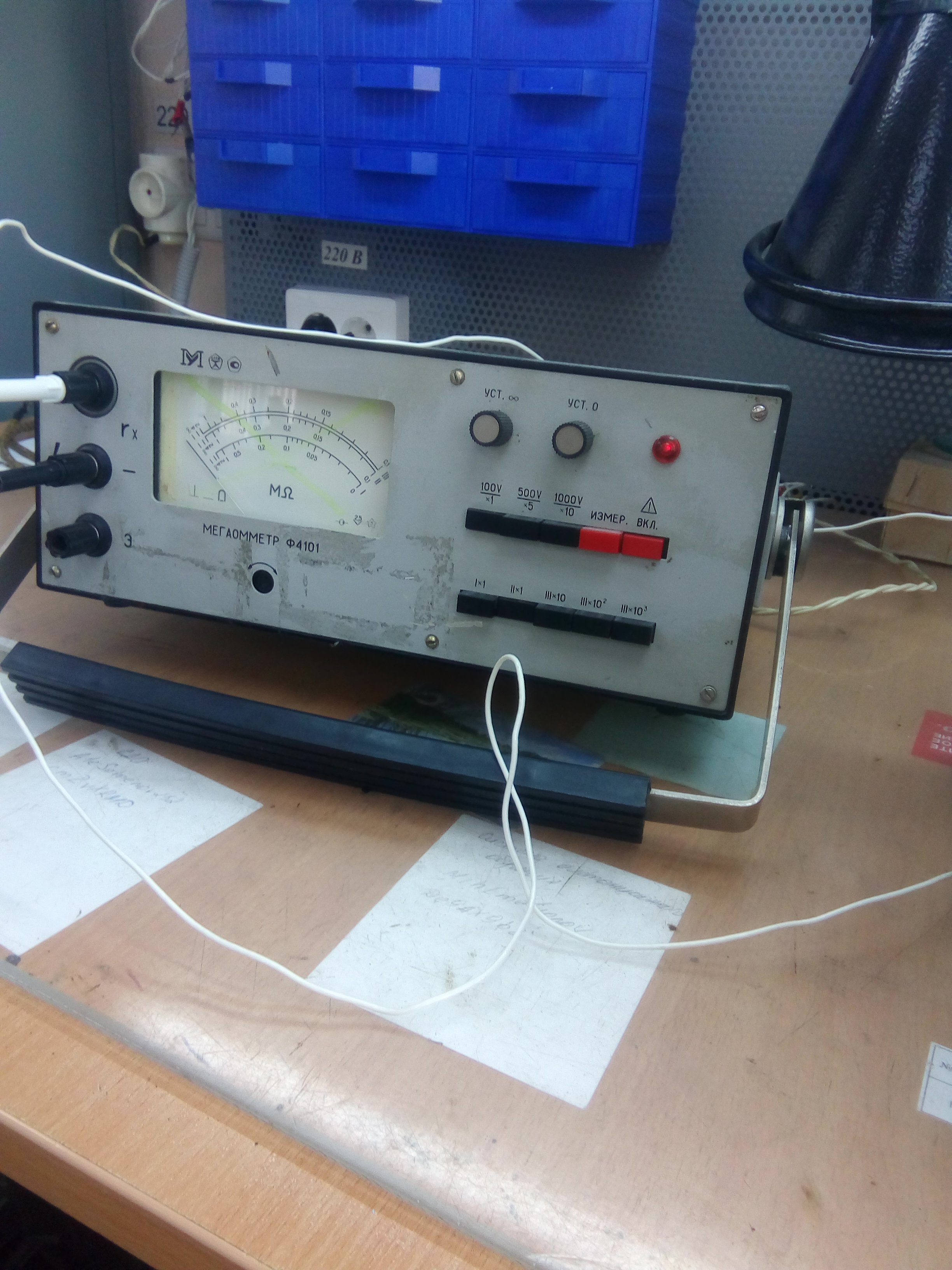

Михаил 87 1 Опубликовано 2 Октября 2020 Автор Жалоба Поделиться Опубликовано 2 Октября 2020 Приветствую коллеги, принесли мегаомметр Ф4101 на первой шкале калибруется и бесконечность и ноль,начиная со второй только бесконечность,ноль как будто в перегруз идет. По паспорту калибруется по первой написано,кто с таким работал и что может подсказать. Цитата Ссылка на комментарий Поделиться на других сайтах Прочее
