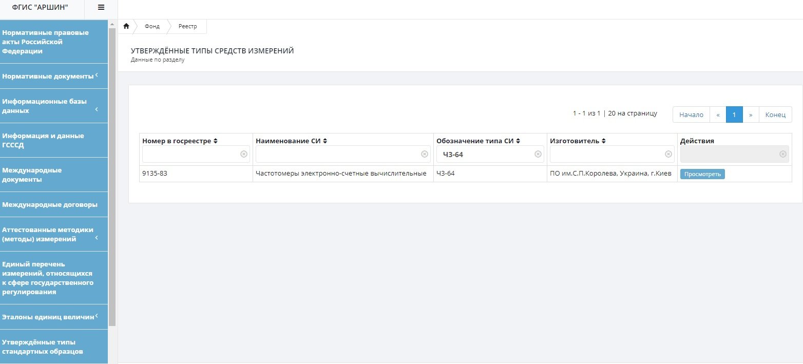

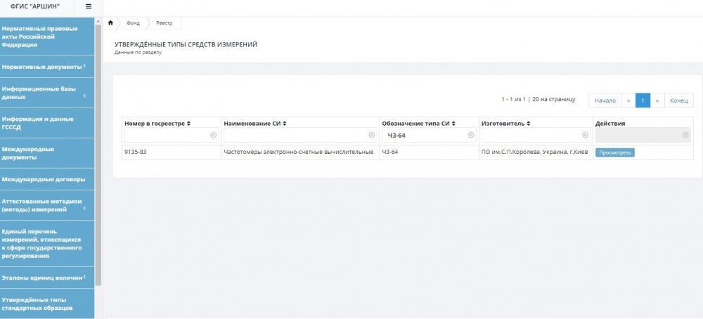

baron06 11 Опубликовано 21 Июня 2020 Жалоба Опубликовано 21 Июня 2020 Доброго дня Форумчане! Интересный вопрос меня терзает, точно знаю, что частотомер электронно-счетный Ч3-64 находится в ГРСИ № 09135-83. А частотомер Ч3-64/1 есть в ГРСИ!!!

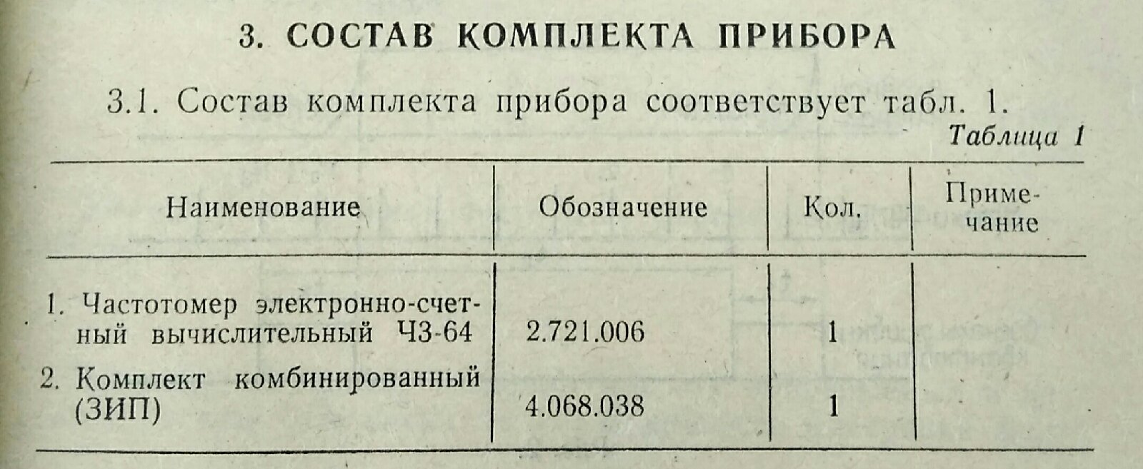

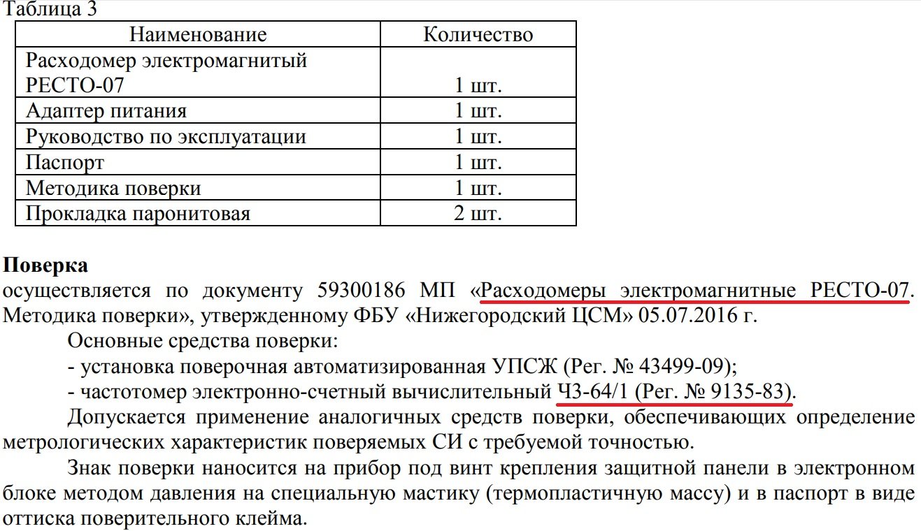

abdullaev1989rh@yandex.ru 14 Опубликовано 22 Июня 2020 Жалоба Опубликовано 22 Июня 2020 действительно, Ч3-64 есть в ГРСИ (файл 1) под номером 9135-83, но в ОТ и ТО (файл 2) не расписаны его возможные модификации. в некоторых ОТ Ч3-64/1 фигурирует как средство поверки (файл 3) под таким (9135-83) же номером.
