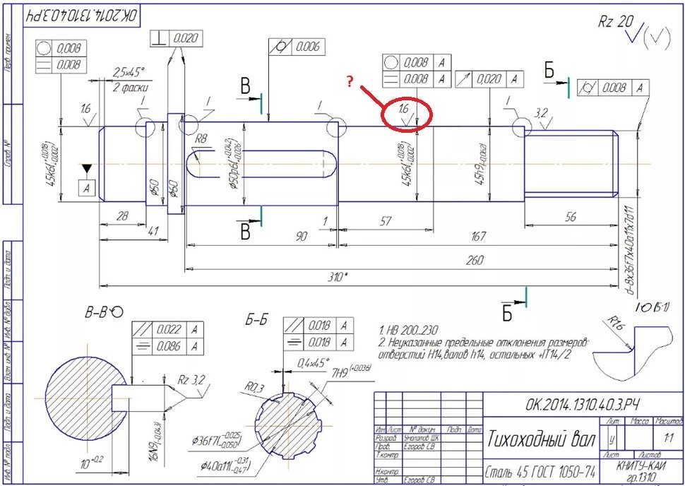

Здравствуйте,подскажите, пожалуйста, как решить задание: Проверьте правильность установления требования к шероховатости Ra (обозначено знаком ?) поверхности 45 k6 согласно рисунка . В случае неправильного значения, установите предпочтительное значение. Буду очень благодарна за помощь.
1 час назад, TsarevaEV сказал:
http://base-techmash.narod.ru/Roughness.htm
zavisimost_parametrov_sherohovatosti_ot_
Номинальный размер 45 мм -Св. 18 до 50мм
Допуск размера по квалитетам - IT6 = 16 мкм
Допуск формы по чертежу (отклонение от круглости) = 8 мкм составляет 50 % от допуска размера  IT6 = 16 мкм
По таблице минимальные требования по шероховатости
при допуске формы в % от допуска размера
60% - Ra не более 0,8 мкм
40% - Ra не более 0,4 мкм
в Вашем случае
Для 50 % получается Ra не более 0,6мкм (правильнее 0,63 мкм)
Если с запасом, то Ra не более 0,4 мкм

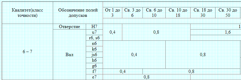

С чертежами мало работал. Подскажите в чем разница между вышеприведенной таблицей и таблицами для валов и отверстий?
28 минут назад, Игоревич сказал:
Тоже мало. И уже седьмой год не на заводе, а в больнице.
Таблица в этой Теме чисто по требованиям к шероховатости в зависимости от квалитета (класса точности) и допуска. Чем строже требования к детали по точности, тем деталь должна быть чище. Документ, откуда она взята, не знаю.
Вы, как понял, ведете речь о таблице по допускам и посадкам для валов и отверстий по квалитетам.
4 минуты назад, владимир 332 сказал:
Да. Работал немного с этим справочником, вот и вспомнил. На чертеже ведь вал.
7 минут назад, владимир 332 сказал:
Надеюсь, что работаете там.
Только что, владимир 332 сказал:
Да, инженером по метрологии.
И всё же. Если смотреть "Шероховатость поверхности отверстий и валов в зависимости от точности изготовления (система отверстия)", то для допуска к6 шероховатость 0,8
5 минут назад, Игоревич сказал:
кроме допуска есть ещё допуск на отклонение формы во 2-м столбце
8 минут назад, владимир 332 сказал:
это понятно. И расчёт понятен. Меня интересует почему нельзя воспользоваться таблицей для валов?
3 часа назад, TsarevaEV сказал:
А то, что шероховатость обозначена не правильно - вас не смущает? Она сейчас пишется "под корнем".
21 минуту назад, Игоревич сказал:
Для начала нужно разобрать на основе чего (какого нд или госта) созданы обе эти таблицы, откуда для них взяты требования и формулы расчета. Ессть ли для них какое-то единоначалие, или каждый составитель справочника руководствовался чем-то своим собственным.
31 минуту назад, Ника сказал:
Мы же не экспертизой занимаемся )))
28 минут назад, Ника сказал:
Если честно, то не хочется углубляться в анализ ссылочных материалов :ignore:
Увидел интересную информацию и решил уточнить себе на будущее.
2 часа назад, Игоревич сказал:
Допуск по отклонении формы (от круглости) в 2 раза меньше - по нему и берите.
