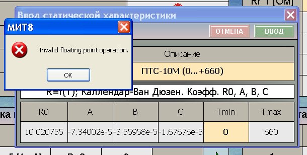

sever12 0 Опубликовано 28 Июля 2020 Жалоба Опубликовано 28 Июля 2020 Коллеги, помогите, пожалуйста, решить проблему соединения термометра ПТС-10М с прибором МИТ8.10! Программа МИТ8 ругается при попытке ввести коэффициенты A, B и C функции отклонения из свидетельства о поверке. Опытным путём было установлено, что проблему вызывает знак "минус" коэффициента B. Что делать, как быть? Скриншот программного сообщения прикрепляю.
Логинов Владимир 910 Опубликовано 28 Июля 2020 Жалоба Опубликовано 28 Июля 2020 А оборотную сторону св-ва выложите с коэффициентами? По моему надо использовать МТШ-90 в программе
sever12 0 Опубликовано 28 Июля 2020 Автор Жалоба Опубликовано 28 Июля 2020 Спасибо большое! Понял свою ошибку!
