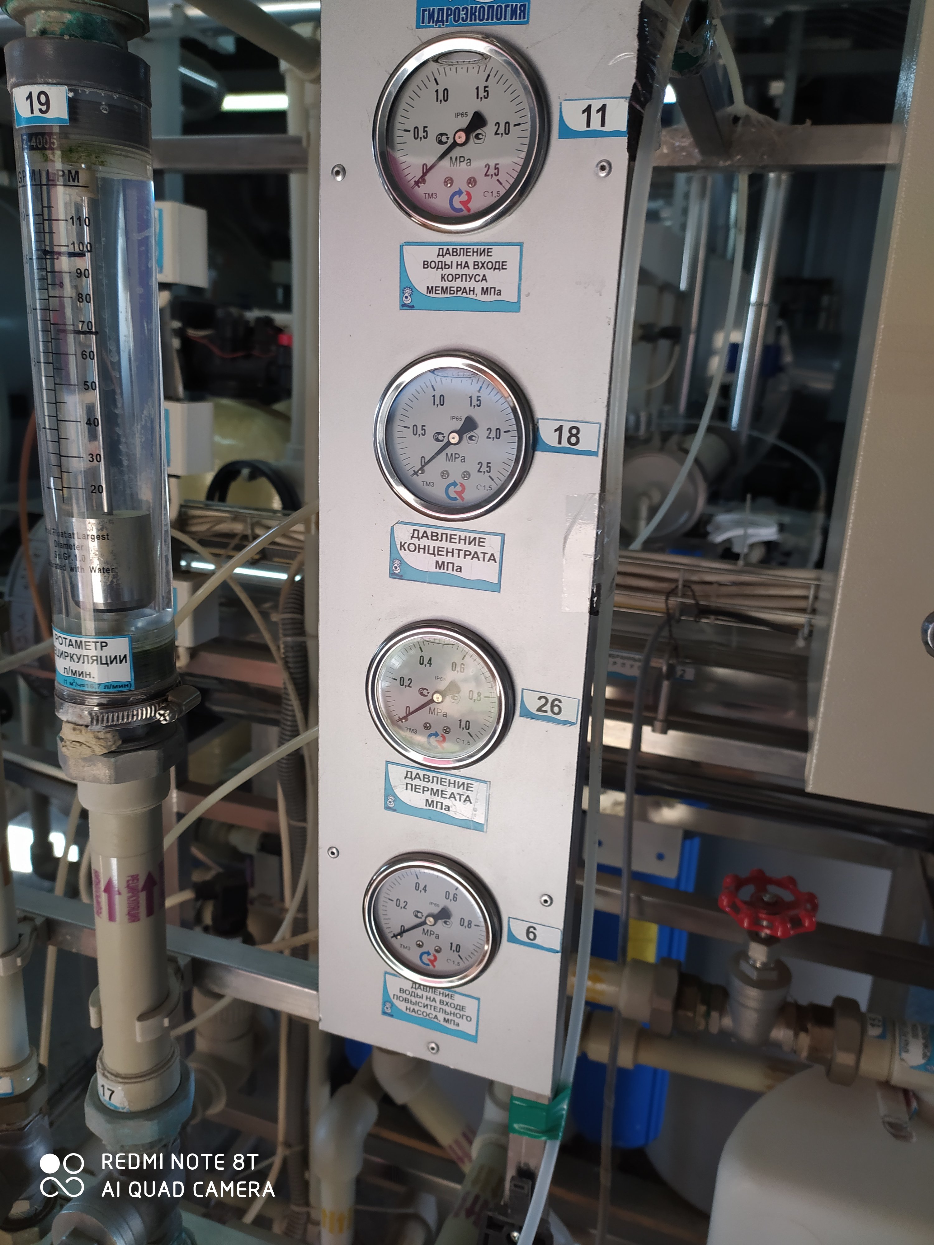

Дима Аза 0 Опубликовано 19 Августа 2020 Жалоба Опубликовано 19 Августа 2020 Подскажите почему эти манометры не надо сдавать на поверку ?
Семен Кирюшин 78 Опубликовано 19 Августа 2020 Жалоба Опубликовано 19 Августа 2020 Лучше проведите поверку. Их использование можно легко приплести к сфере государственного регулирования типа обеспечение безопасности и т.д. и т.п. Они у Вас утвержденного типа, так что поверят без проблем (если нет номеров, а такое часто бывает на манометрах, самостоятельно промаркируйте, только так, чтобы нельзя было стереть, на будущее пригодиться в связи с изменением законодательства).
