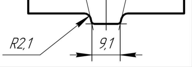

Анна Ч 0 Опубликовано 31 Августа 2020 Жалоба Опубликовано 31 Августа 2020 Здравствуйте, подскажите пожалуйста, необходимо измерить радиус, указанный на чертеже, равный R2,1, а также аналогичный равный R1,8, набор радиусных шаблонов №1 не подходит, т.к. там нет необходимого значения радиуса. Какое средство измерения необходимо использовать для контроля данных размеров?
Семен Кирюшин 80 Опубликовано 31 Августа 2020 Жалоба Опубликовано 31 Августа 2020 Можно попробовать использовать любой современный видеомикроскоп. Есть вариант сделать кальку и осуществить контроль на проекторе. А если контроль необходим непосредственно в цеховых условиях, то можно изготовить необходимый калибр и контролировать радиусы им. Все будет зависеть от значения допуска на радиус и физической возможностью проведения измерений выбранным СИ. Если размер не совсем важен для контроля, то в техпроцессе можно указать, что размер обеспечивается оборудованием.
