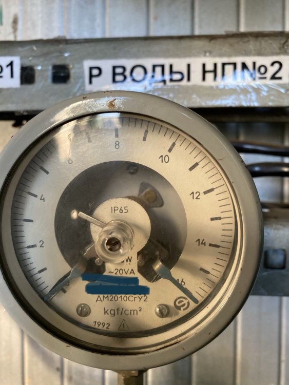

Здравствуйте. Помогите пожалуйста с госреестром на манометр Дм 2010СгУ2 1992 года выпуска.
Поделиться этим сообщением
Ссылка на сообщение
Поделиться на других сайтах
25 минут назад, Региша сказал:
Подходит только
13535-93 Манометры, вакуумметры и мановакуумметры показывающие сигнализирующие ДМ 2010Сг, ДВ 2010Сг, ДА 2010Сг
АООТ "Манотомь", г.Томск
Видимо их стали делать раньше утверждения. Или утверждение затянулось. Получается нельзя поверить. А год прям на шкале написан?
