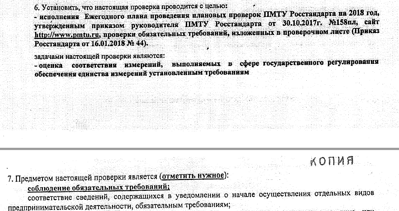

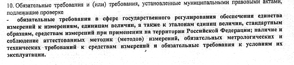

Лузик Артем 2 Опубликовано 16 Июня 2021 Жалоба Опубликовано 16 Июня 2021 Качество электрической энергии проверять будут + запросят наличие сертификата качества электроэнергии. Также будут проверять и по метрологии. Должны прислать документ о проведении проверки, в котором будет все указано. Цитата

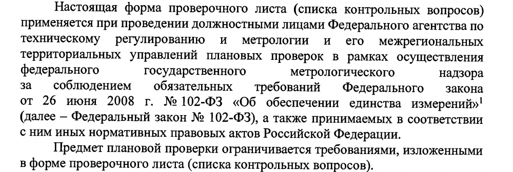

владимир 332 1350 Опубликовано 16 Июня 2021 Жалоба Опубликовано 16 Июня 2021 В 10.06.2021 в 12:32, nilaus сказал: Грядет плановая проверка Росстандарта (Мы - территориальная сетевая организация). В плане проверки указаны конкретные места проведения проверок (населенные пункты, улицы). В связи с этим вопрос, будут проверять качество электроэнергии в этих конкретных местах, или в принципе всю компанию и ее документацию по СИ? Как таковой метрологической службы у нас нет, но подготовлены перечни СИ (приборы на собственные нужды тепла, воды, газа, электроэнергии), документы о поверке. Что еще может понадобиться? См. Проверочный лист https://minjust.consultant.ru/documents/42383 применительно к вашей сфере деятельности. Цитата
