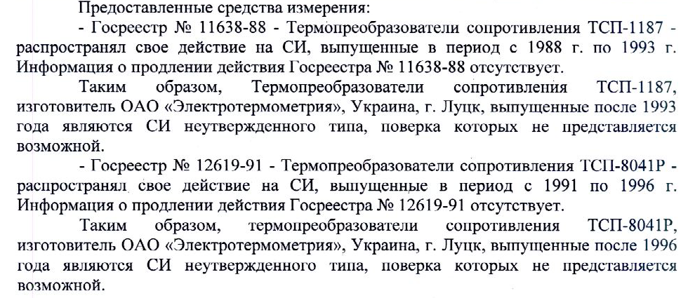

Имеем термопреобразователи сопротивления ТСП-1187 и ТСП-8041Р, НПО "Электротермия", Украина, г. Луцк, год изготовления - 2009.
Долгое время лежали на складе в качестве ЗИП. Пришло время эксплуатировать. Провели входной контроль - все норм.
Сдали в поверку в ЦСМ и получили вот такой ответ:
В ФГИС "Аршин" дата окончания утверждения типа отсутствует, стоит звездочка.
Вопрос: утвержденного типа данные термопреобразователи или нет?

18 минут назад, baho73 сказал:
ФГИС "Аршин" несовершенна. Некоторые данные в ней отсутствуют, особенно для старых номеров.
Если есть сомнения, рекомендую обратиться во ВНИИМС, как к оператору данной системы и держателю госреестра СИ
