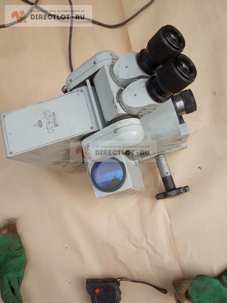

Анастасия Anastasia 0 Опубликовано 19 Февраля 2022 Жалоба Опубликовано 19 Февраля 2022 Здравствуйте, есть ли паспорт и методика поверки на данный прибор ( Микроскоп ОГУ - 25 ) где описано как его использовать . Есть ли какие нибудь методики, книжки, для измерения слепков от резьбы как их правильно измерить на микроскопах? Цитата
владимир 332 1347 Опубликовано 19 Февраля 2022 Жалоба Опубликовано 19 Февраля 2022 56 минут назад, Анастасия Anastasia сказал: есть ли паспорт и методика поверки на данный прибор ( Микроскоп ОГУ - 25 ) где описано как его использовать ИМХО ОГУ-25 не микроскоп, а Цитата ОГУ-25 (бинокулярная головка). Угол отсчитывается с помощью трансверсальной сетки для снятия углов. https://studopedia.net/14_83065_dannaya-opticheskaya-shema-odinakova-dlya-bolshoy-gammi-mikroskopov.html входящая в комплект микроскопов без микроскопа не применяется См. РЭ на конкретный применяемый микроскоп. Цитата

Анастасия Anastasia 0 Опубликовано 19 Февраля 2022 Автор Жалоба Опубликовано 19 Февраля 2022 Спасибо а микроскоп я узнала название УИМ -23 Цитата
владимир 332 1347 Опубликовано 19 Февраля 2022 Жалоба Опубликовано 19 Февраля 2022 2 часа назад, Анастасия Anastasia сказал: микроскоп я узнала название УИМ -23 такой? Цитата 3. СОСТАВ МИКРОСКОПА В состав микроскопа входят: универсальный измерительный микроскоп УИМ-23; проекционная насадка; бинокулярная насадка; ... Визирная система прибора состоит из визирного микроскопа, угломерной головки и двух сменных насадок - проекционной насадки 93 (см. рис. 7) с экраном и бинокулярной насадки 94 (см. рис. 9). Извините, с УИМами не работал, только ИМЦ и БМИ-1 3 часа назад, Анастасия Anastasia сказал: для измерения слепков от резьбы как их правильно измерить на микроскопах? см. выше ТО и ИЭ на микроскоп. ИМХО одинаково, что слепки резьб, что резьбы... Цитата
