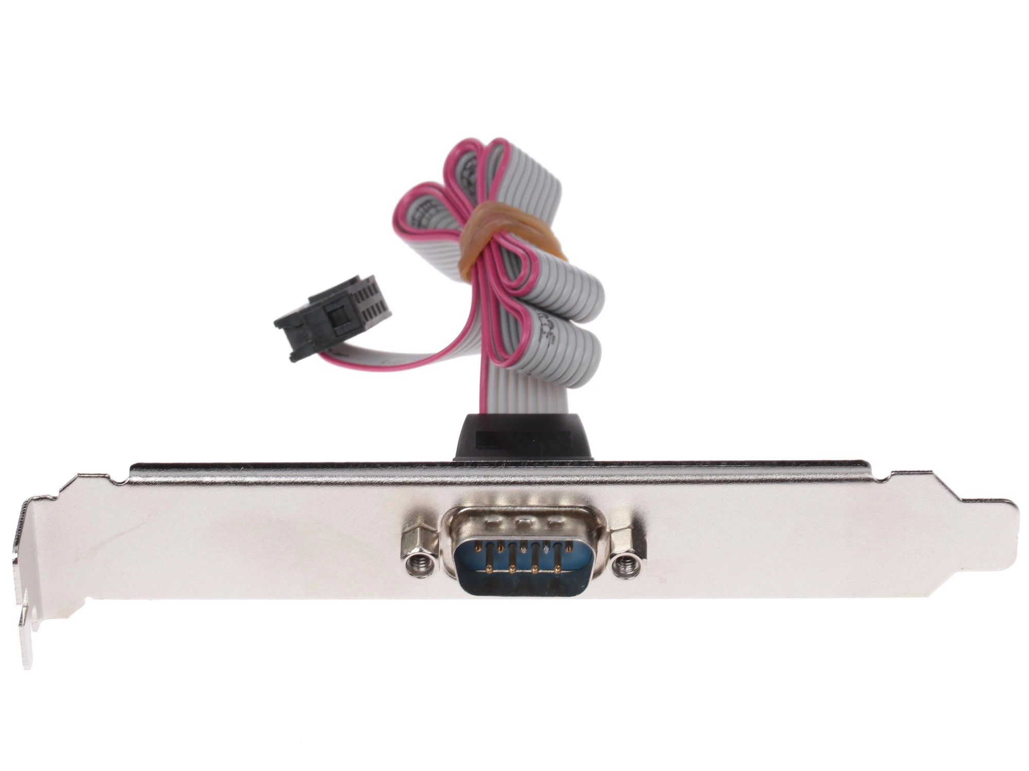

Это называется преобразователь интерфейса. Конечно если у вас нет RS232, то он необходим. Но возможно у вас есть RS232 (COM-port), он на многих материнских платах есть, просто у вас в комплекте не было выносной планки COM для его вывода на заднюю панель. Проверьте в диспетчере устройств windows
