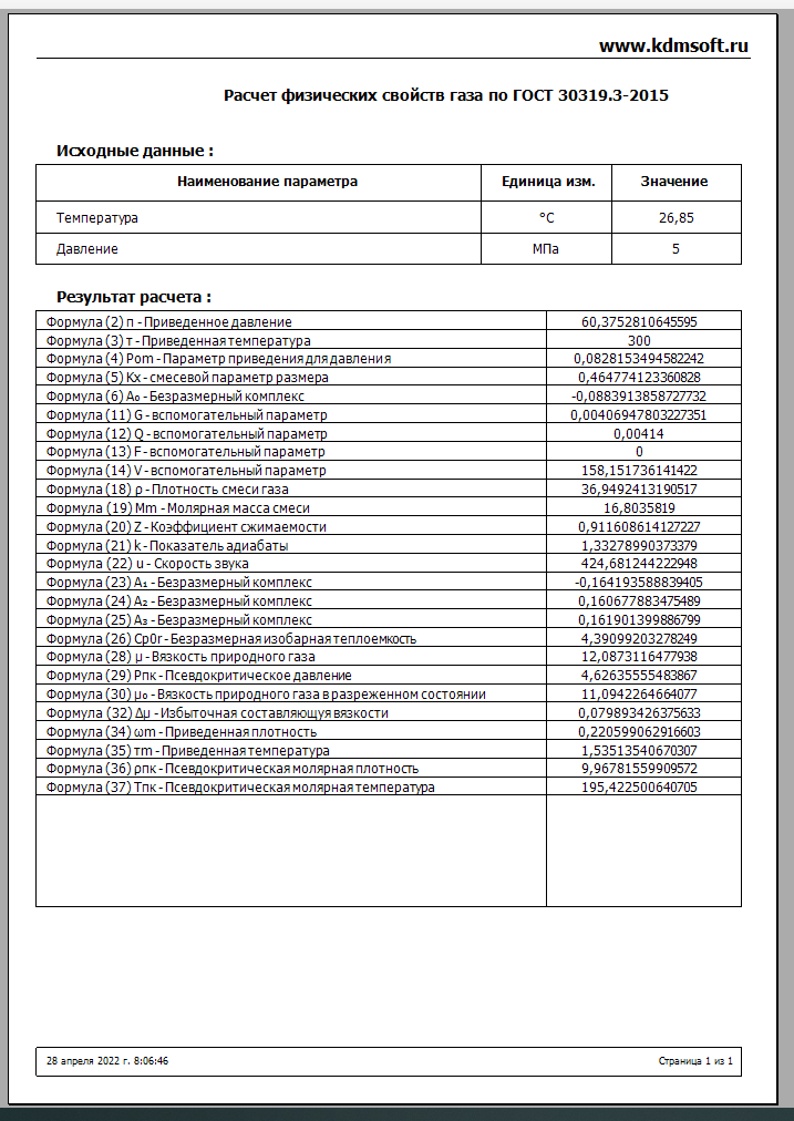

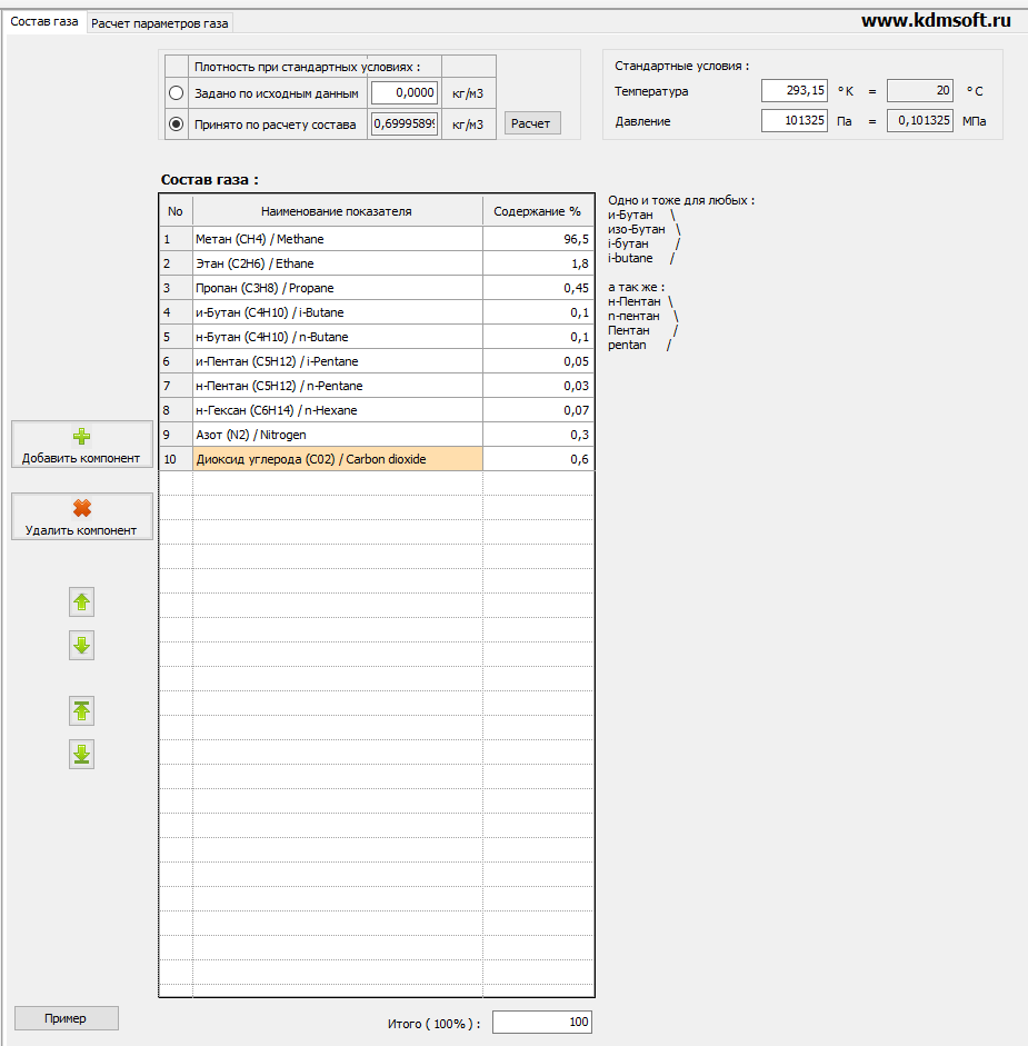

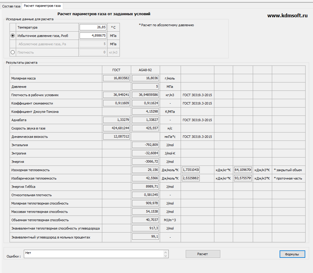

Добрый день коллеги.
Делаю полный расчет по ГОСТ 30319.3-2015, всё получается, но имеются некоторые расхождения в результате.
Особенно смущает адиабата и скорость звука.
Прошу сравнить со своими расчетами и подсказать в каком месте происходит разница.
Расчет состава №1.
Я сделал мою имплементацию в Excel.  В приложении (GOST_30319_3_2015.xlsx) привожу результаты моих расчетов.
Ваш расчет по AGA ведется не по AGA8-92 а по AGA8 Part 1 – 2017, правильно я понял?
Относительную плотность и теплотворность по какому стандарту считайте?  AGA8 Part 1 – 2017 не дает формулы для такого расчета.
И одно замечание.
Если ваша программа требует ввода избыточного давления, то непременно надо требовать ввода атмосферного давления также.
То, что вы принимайте атмосферное давление равно 0.101325 МПа абсолютно ошибочный подход.
Так как все эти параметры рассчитываются при заданном абсолютном давлении намного грамотнее требовать ввода абсолютного давления.
Спасибо за информацию.
Полный разбор полёта будет позднее, если коротко:
38 минут назад, jballa сказал:
Нет. По оригиналу - ISO 12213-2 из которого сделали ГОСТ
Это оригинальный расчет разработчиков AGA, взято у https://www.aga.org/
