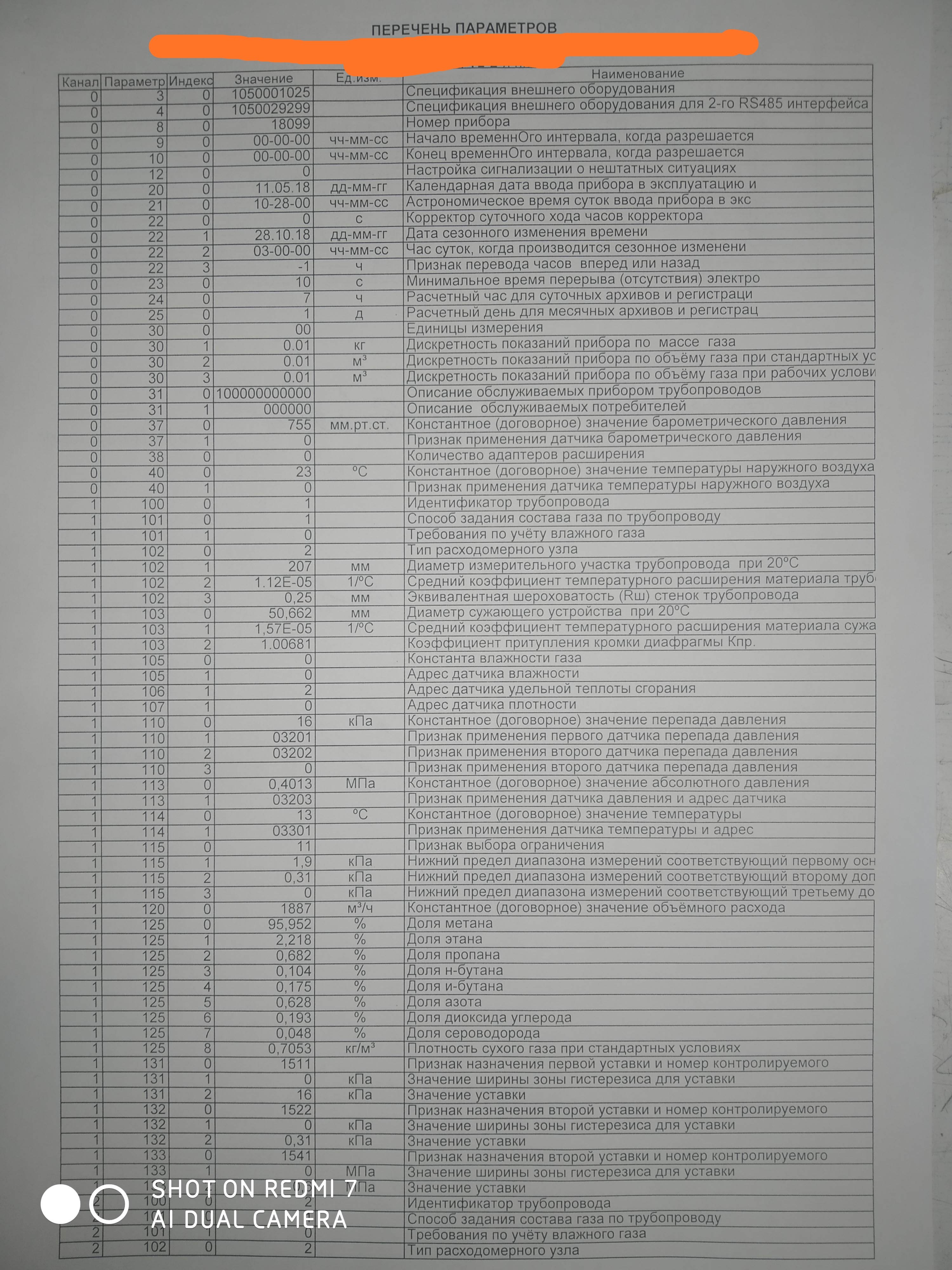

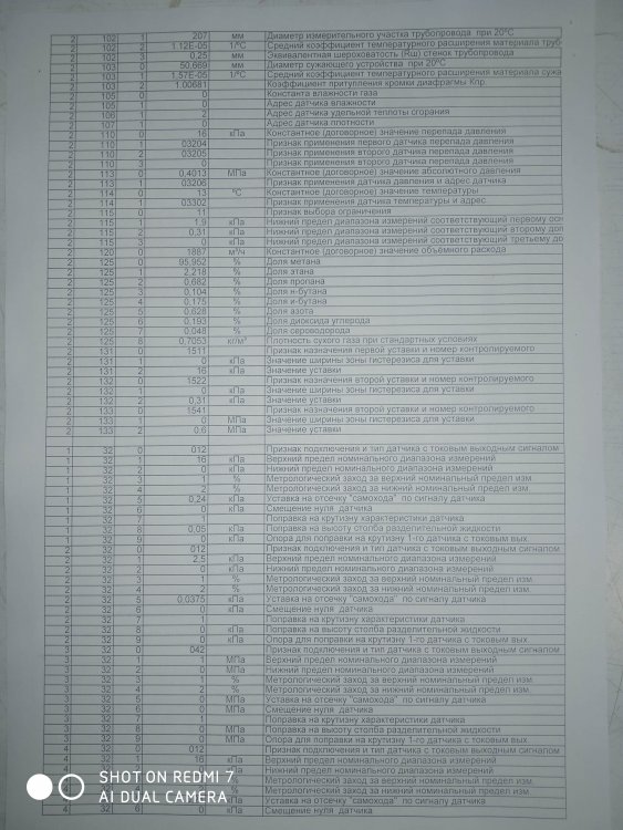

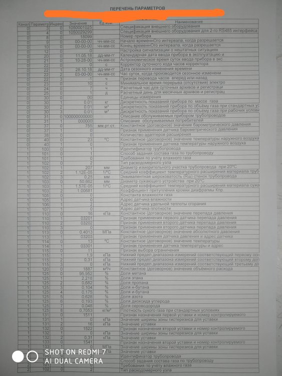

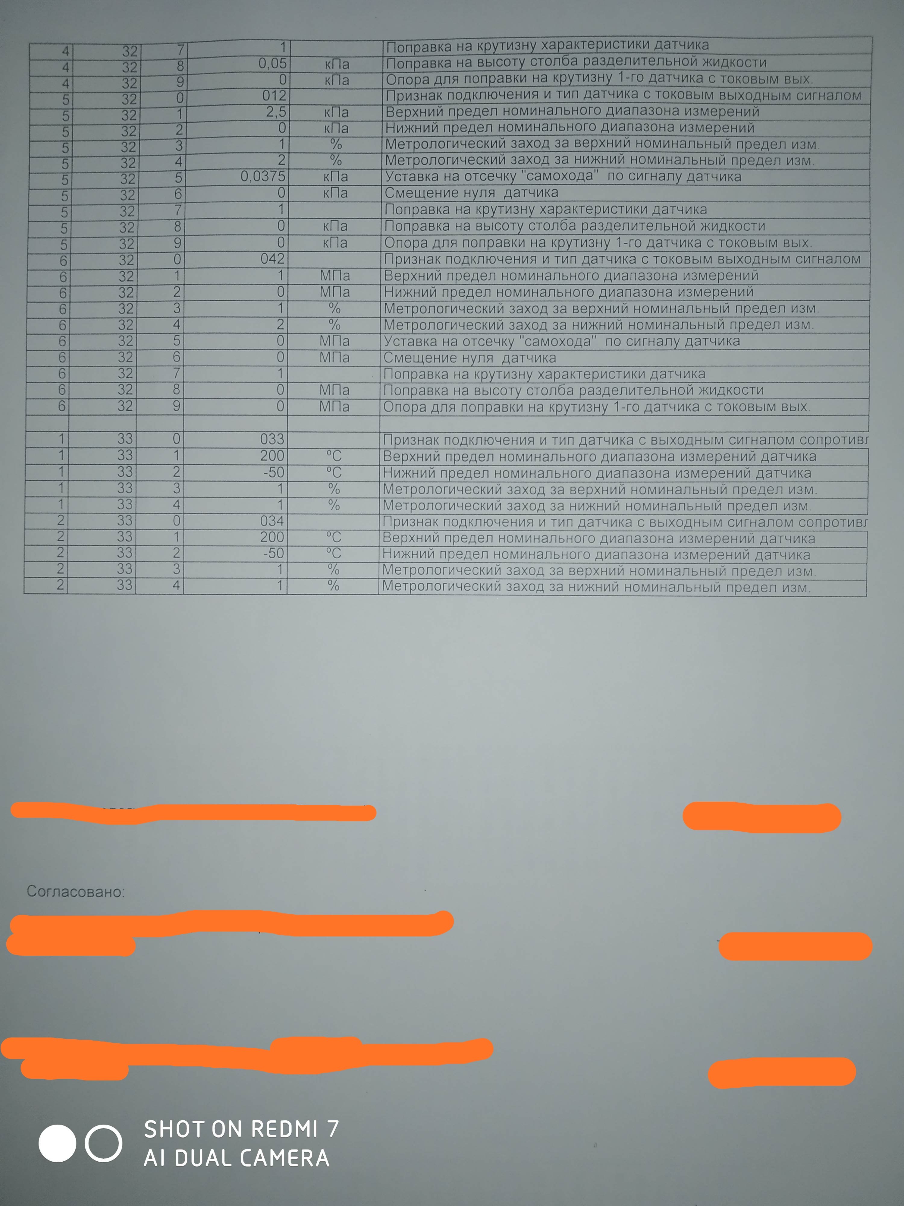

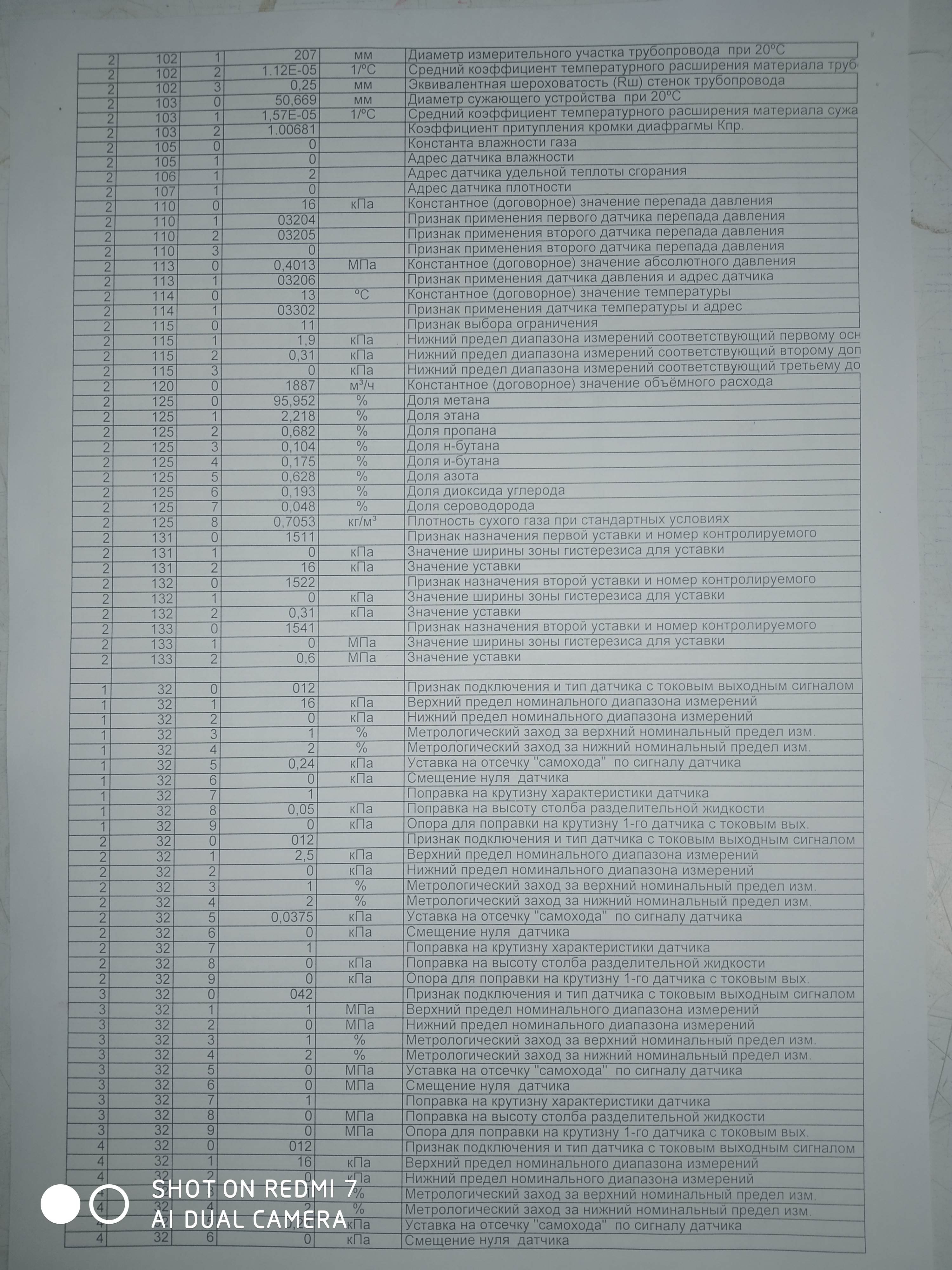

Здравствуйте. Подскажите пожалуйста по работе корректора газа СПГ761.1. Узел учёта состоит из диафрагмы, двух датчиков перепада давления Метран 100ДД (первый датчик на 16кПа, второй на 2.5кПа), датчика давления Метран 100ДИ на 1МПа и датчика температуры ТСП. Корректор показывает текущий расход при стандартных условиях только в диапазоне первого датчика перепада давления от 1.9кПа до 16кПа.(примерно от 288м3/ч до 1887м3/ч), хотя судя по второму датчику перепада давления с диапазоном от от 0.31кПа до 2.5кПа узел учёта должен показывать расход и меньше чем 288м3/ч. Перечень параметров СПГ прилагаю.

Если я правильно помню, то СПГ 761 переключается на основной дифманометр, если дополнительный зашкаливает, независимо от того, что при этом основной показывает. Проверьте дополнительный дифманометр и его настройки.
