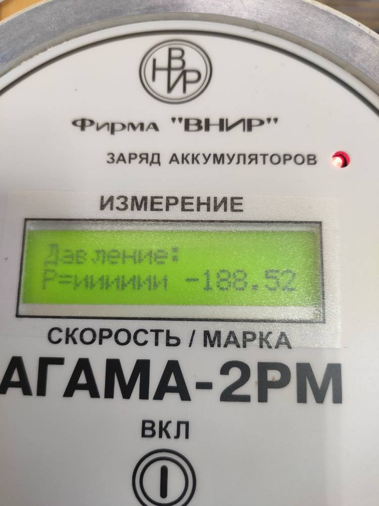

Приветствую коллеги! Не подскажите почему такое значение на циферблате?  При заходе в режим индикации вакуумметрического давления (не менее 4 с держим нажатой). Сначала показывает 0, но после этого сразу перескакивает на -188 (см. фото). Затем вакуумного насосом откачиваемый  0,09 МПа по МО, а по на АГАМА-2РМ показывает -230. Как сравнивать эти значения, подскажите?
Это значение давление в делениях вакуумметра (в методике поверки - эталон - манометр с условной шкалой МО), сколько точно не скажу - давно дело было.
