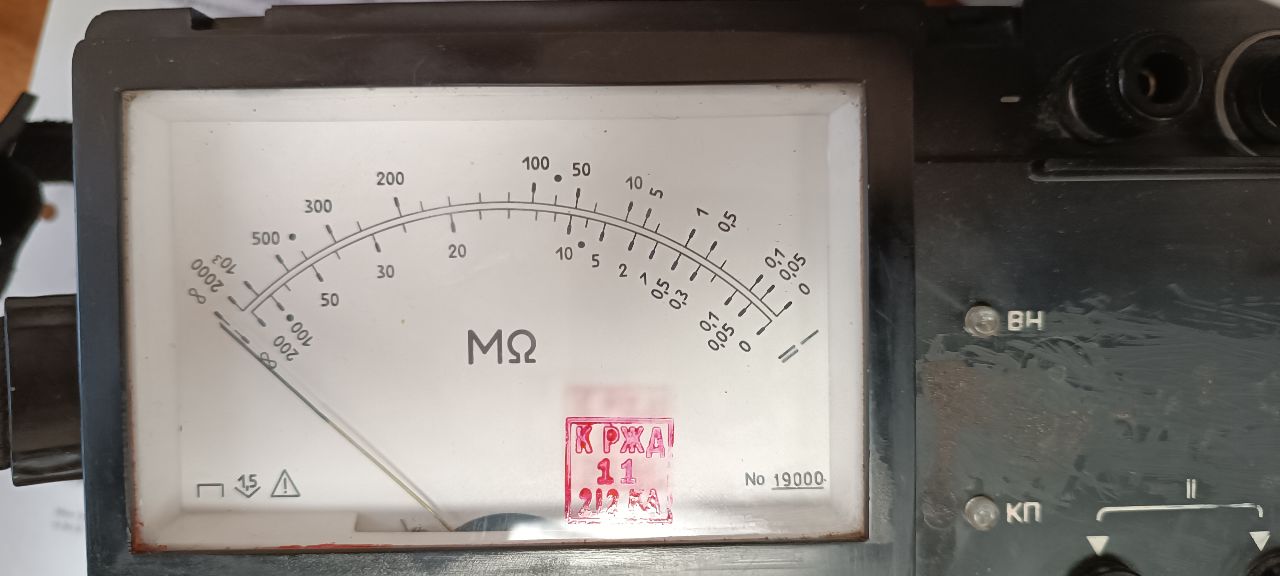

SergBurm 0 Опубликовано 13 Марта 2023 Жалоба Опубликовано 13 Марта 2023 Уважаемые метрологи, научите как правильно высчитать погрешность измерения на точках в мегаомметре Ф 4102/2. По паспорту длина шкалы 88 мм (шкала не линейная). Предел допускаемого значения основной приведённой погрешности равен 1.5% от длины шкалы. Длины рабочей шкалы нет. Табличные данные которые выкладывались на сайте у меня есть. Хотелось узнать как это получилось. Я замерил рабочую шкалу. Просчитал чувствительность. Вычислил погрешность по 8.409-81, но цифры не совпадают с выложенным протоколом поверки Ф4102/2. Паспорт Мегаомметр Ф4102.pdf Цитата

SergBurm 0 Опубликовано 13 Марта 2023 Автор Жалоба Опубликовано 13 Марта 2023 (изменено) От точки до точки 40 мм. Считал от неё. Изменено 13 Марта 2023 пользователем SergBurm Цитата
SergBurm 0 Опубликовано 13 Марта 2023 Автор Жалоба Опубликовано 13 Марта 2023 Протокол который нашёл на этом сайте. Но как получились эти данные? Протокол поверки мегомметра Ф4102-2.PDF Цитата
Evgeniy1 28 Опубликовано 13 Марта 2023 Жалоба Опубликовано 13 Марта 2023 (изменено) 38 минут назад, SergBurm сказал: От точки до точки 40 мм. Считал от неё. Почему 40 по паспорту не менее 88? Вы длину чего измерили? Изменено 13 Марта 2023 пользователем Evgeniy1 Цитата
SergBurm 0 Опубликовано 13 Марта 2023 Автор Жалоба Опубликовано 13 Марта 2023 40 длина рабочей шкалы от точки до точки. Длина всей шкалы 88 мм. Цитата
Evgeniy1 28 Опубликовано 13 Марта 2023 Жалоба Опубликовано 13 Марта 2023 (изменено) У Вас в паспорте указана погрешность отнесённая ко всей шкале. Ваши расчеты по погрешности получаются существенно выше чем в протоколе? А точки это диапазон в котором погрешность задана в процентах но не от длинны шкалы. Изменено 13 Марта 2023 пользователем Evgeniy1 Цитата
