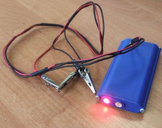

Да собственно любое устройство которое позволит вам однозначно установить факт срабатывания сигнального устройства (Не всегда срабатывание сигнального устройства это просто замыкание/размыкание контактов, иногда это может быть изменение величины сопротивления итд. Соответственно у техническое устройство для контроля может быть разным)
Для простых электроконтактных манометров собрал себе такой прибор на 12В.

Техническая часть мне понятна. Я про документ спрашивал. Поясню. Проходили процедуру ПК. Эксперт спрашивает - чем пользуетесь при проверке сигнального устройства при поверке манометров? Отвечаем - мультиметром Fluke, прописанным в качестве средства поверки в Форме 2. Он спрашивает -  а почему именно им? А где в методике поверки написано, что надо именно мультиметром Fluke? Мы говорим - так ничего не написано, мы и проверяем тем, что у нас в наличии. Эксперт говорит - это неправильно. Сказал, что есть какой-то НД, где указано чем и с какими метрологическими характеристиками. Вот, ищу этот НД.
P.S. Возможно, что это ГОСТ 13717-74, но его в общедоступных местах найти не удалось.
